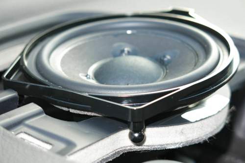

Hallo zusammen
die erste kleine Sensation mal vorweg,... das hat sich so was von gelohnt, mal etwas genauer hinter die Kulissen des neuen Advanced Soundsystems zu sehen,....
Die Ausstattung des Advanced Soundsystem im 2019 W205 MOPF:
2 x Burmester Bässe, je einen VL und VR werksseitig.
1 x Burmester Doppelschwingspulen Center
4 x Mitteltöner, baugleich mit denen des Standard Soundsystems
2 x Hochtöner aus dem W204/W11 Standard Soundsystems, in weiter abgespeckter Form!
1x zentraler Advanced Verstärker hinten rechts hinter dem Radkasten,... da wo sonst der Burmester Verstärker steckt
1x Lichtleiter Kabelbaum von der Headunit zum Verstärker
1x Kabelbaum ähnlich Burmester Ausstattung.
Zusammen gefasst:
1.) Fast ein kleines Burmester System, nur eben ohne die Rearfills, und ohne 4 Hochtöner, die die meisten eh ausgetauscht hätten. Für 480.- Euro ein echtes Schnäppchen, und ein unbedingtes Kreuzchen bei der Neuwagen Bestellung wert.
2.) Alle 4 Türen Aktiv, Center aktiv und die beiden Frontbässe auch aktiv!!!
3.) Fotos siehe Anlage
Später mehr Details,....

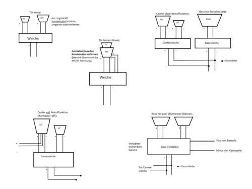

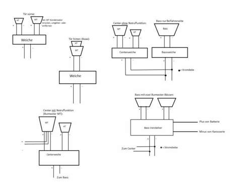

Ja. geht völlig problemlos, da im Advanced System der Center einen eigenen aktiven Kanal hat!
