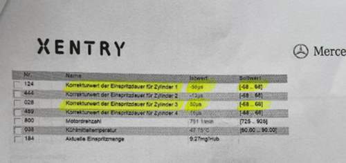

ich benötige eure Hilfe zur Fehlersuche bei einem W204 - 220 CDI mit OM646 Motor.
Baujahr 2009
OM646 - 220 CDI
250.000 km
T-Modell
Das Fahrzeug fing auf der Autobahn an ein starkes Nageln/metallisches klappern zu erzeugen, die Pannenhilfe tippte direkt auf "Motor Schaden".
Erster Tipp der Mercedes Werkstatt (auf dem Parkplatz vor der Werkstatt) beim Starten des Wagens war "Kolben gebrochen", anschließende Fehleranalyse bei Mercedes:
Ergebnis: Injektoren Zylinder 1 und Zylinder 3 auffällige Korrektur Werte.
Kompression (laut Star Diagnose - Drehzahl-Unterschiede). i.O.
Fehler am Zylinder wurde ausgeschloßen (auf welcher Basis weiß ich nicht).
Die genauen Analyse Ergebnisse (Ausdruck der Diagnose) kann ich nachreichen, falls sie zur Lösungsfindung dienlich sind.
Anschließende Analyse:
- Rücklaufmengen Messungen der Injektoren wurde durchgeführt keine Auffälligkeiten. Alle Rücklaufmengen waren identisch.
- Injektoren Zylinder 1 und 3 wurden ausgetauscht, keine Änderung am Fehlerbild, Geräusche noch immer vorhanden.
- Injektoren Zylinder 2 und 4 wurden testweise, mit den ausgebauten aus den Zylindern 1 und 3 bestückt, keine Änderung am Fehlerbild, Geräusche noch immer unverändert vorhanden.
Hinweise zum Fehler:
- Das klackern/scheppern, ist drehzahlabhängig, wenn man im Leerlauf aufs Gas geht und den Motor auf 3000 U/min bringt, anschließend das Gaspedal in Null-Stellung bringt, bleibt das Geräusch vorhanden. Stellt man den Motor jedoch direkt ab (Schlüssel Stellung 0) verschwindet das Geräusch sofort, die nachlaufenden Zylinder verursachen das Geräusch folglich nicht.
- Kurbelwellensensor wurde abgesteckt um Motor mit Anlasser durchzudrehen: Kein Geräusch vorhanden.
- Öl Stand ist i.O. - augenscheinlich kein Wasser im Öl - Öl Wechsel erfolte vor 5000 km
- Kühlwasser hat keine Spuren von Öl.
- Motor springt sofort an, dreht willig hoch, läuft auf allen Zylindern
Wäre um Hinweise zur weiteren Fehlersuche dankbar.

Vielleicht könnte ihr mir nochmals in Sachen Öl Analyse helfen:
Ich habe wie im ersten Beitrag bereits geschrieben, im Öl und im Filter nach Spänen gesucht, zugegeben war ich da aber auf der Suche nach ins Auge fallenden Spänen.
(Ich habe 100 ml Öl abgesaugt, Öl Messtab und Öl Einfullstutzen kontrolliert, Filter einmal ausgebaut und optisch begutachtet - im Nachhinein war das vielleicht eher rudimentär als akribisch)
Nach all der wertvollen Tipps, Prüfungen (Zylinder einzeln deaktivieren), dem Ausschluß diverser anderer Ursachen (Injektoren) würde ich diese Suche gern nochmals intensivieren.
Wie wäre hier die optimale Vorgehensweise?
Filter ausbauen, abtropfen lassen, anschließend das Filterpapier zerschneiden und abwickeln?
Öl ablassen notwendig? Falls ja, komplett oder teilweise?
Andere Tipps?

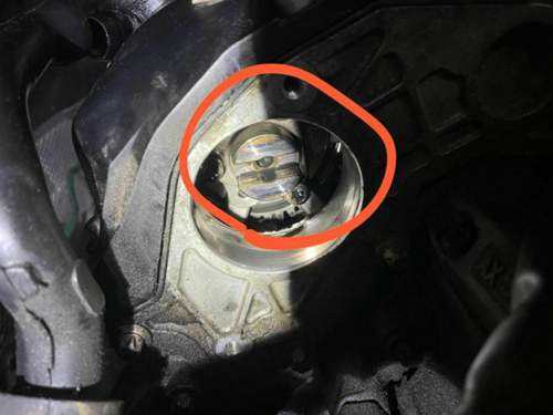

Guten Abend zusammen,
ich habe heute den Ölfilter ausgebaut und anschließend zerschnitten und abgewickelt.
Im Ölfilter finden sich leider doch Späne. Wenn man die Lamellen auseinander drückt sind sie kaum sichtbar, nachdem ich den Filter aber "abgerollt" habe, und intensiv mit heller Beleuchtung geschaut habe, ist die Diagnose "Späne" leider eindeutig.
Im Nachhinein sehr ägerlich, das dies in der Mercedes Werkstatt nicht entdeckt wurde - auch auf mehrmalige Nachfragen meinerseits wurde das ausgeschlossen - und auf die Injektoren veriwesen (wobei ich zugeben muss, dass ich beim ersten Suchen auch nicht auf die Späne gestoßen bin - und das fälschlicherweise als Ursache ausgeschlossen habe). Somit habe ich jetzt Stunden lang mit der Suche bezüglich Diesel /Einspritzsystem zugebracht und zwei neue Injektoren eingebaut - jedoch immer noch einen kaputten Motor.
Wenn hier niemand Einspruch erhebt würde ich morgen erstmal den Ventildecken demontieren und mich auf die Suche nach der Ursachen der Späne machen.

Hallo Konstantin
Die Ursache wirst du dort oben wahrscheinlich nicht finden. Aber wenn du Langeweile hast öffne den Deckel trotzdem und kontrolliere wenn du das Werkzeug besitzt die Nockenwellenlagerstellen.
Wenn die Kurbelwelle der Auslöser ist, können die Lagerstellen in einer Motorinstandsetzung wenn nötig abgedreht / abgeschliffen / poliert werden. Danach kommen dann einfach Übergrößen an Lagerschalen darein und er läuft wieder wie ein "Neuer". Je nach deiner weiteren Laufleistungerwartung muss auch nicht unbedingt der gesamte Motor revidiert werden.

Schönen Guten Tag zusammen,
ich benötige nochmal eine Experten Einschätzung:
Habe den Ventildeckel abgenommen, und soweit ich konnte endoskopiert.
Nockenwellen sehen gut aus, Hydros sehen gut aus, Steuerkette sieht gut aus, allerdings habe ich an der Verbindung "Nockenwelle - Vakuumpumpe" eine Verfärbung entdeckt. Lässt sich nicht wegwischen, deutet für mich auf "heiß geworden" hin.
Wie würdet ihr das einschätzen? Normal oder auffällig?
Foto wurde bei demontierten Vakuumpumpe aufgenommen.
Im Video anbei einmal das Spiel der Vakuumpumpe - ist das so gewollt / normal? Wirkt auf mich doch nach etwas viel Spiel und in Verbindung der Verfärbung der Nockenwelle deutet es für mich auf "Spiel und Überhitzung" - Oder sehe ich hier Gespenster und das muss so?
