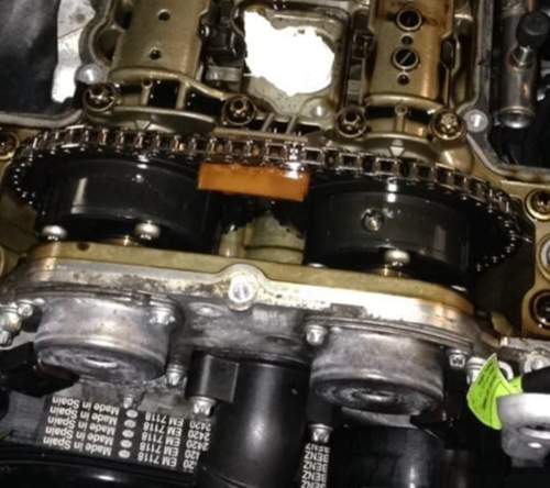

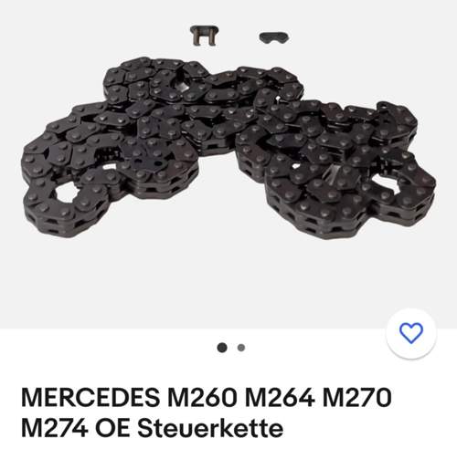

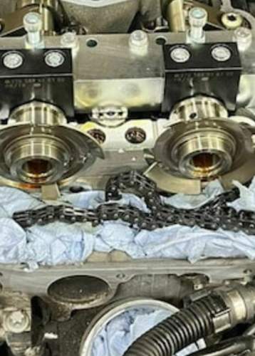

Wenn man die Ketten vergleicht, könnte man da direkt schon was sehen. Ist das nicht dann wieder eine Duplex?
@Nekrobiose schrieb am 15. Juni 2024 um 13:27:34 Uhr:
Das könnte des Pudels Kern sein. Das kann dann aber ein Ausreißer in der Konstruktion sein. Da hat man angesichts der Probleme mit dem M271 etwas verbessert und das zu sehr für die Zahlenquäler
Guter Vergleich mit den Bildern ....
Der Unterschied ist schon doll zu erkennen, dass lässt ja hoffen ....
