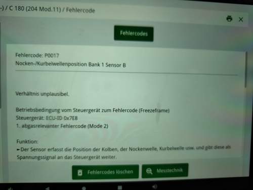

Hallo Leute,
gestern morgen ist mir aufgefallen, dass meine Motorkontrollleuchte leuchtet. Bin dann nach der Arbeit zur Werkstatt des Vertrauens und habe den Fehlerspeicher auslesen lassen (Foto ist angehängt).
Laut Werkstatt höchstwahrscheinlich Steuerkette gelängt, haben dieses Jahr aber keine Zeit für die Reparatur.
Als ich heimfuhr war die Motorkontrollleuchte aus, obwohl der Mechaniker meinte er löscht den Fehler nicht und auch eben beim Kaltstart ist sie nicht wieder angegangen.
Video Kaltstart: https://www.youtube.com/watch?v=-_87KwKf1NM
Was meint ihr, klingt das problematisch?
Und wäre das ein Gewährleistungsfall, da ich das Auto erst ein paar Monate habe?

Kann schon die Steuerkette sein. Das ist aber Kaffeesatzleserei.
Wieviele Kilometer hat dein Auto runter? Motor M274?
Wo gekauft? Händler oder privat? Wann genau gekauft?

Ja Motor ist der M274, habe das Auto am 14.06.23 mit ca 134000 km beim Händler gekauft und habe jetzt ca 145000 km drauf.
@Moritz12345 schrieb am 28. November 2023 um 14:01:58 Uhr:
...haben dieses Jahr aber keine Zeit für die Reparatur.
Nächstes Jahr kann es für den Motor zu spät sein. Es sieht komisch aus wenn die Ventile auf den Kolben schlagen. 🙁
Um Gewissheit zu bekommen muss der Ventildeckel runter und nachgeschaut werden.
Bring das Auto zu deinem Händler und verweise (freundlich) auf die bestehende Sachmängelhaftung.

Also fahren werde ich das Auto maximal noch zur Werkstatt/ zum Händler. Das Problem ist, dass der Händler 150 km entfernt ist und ich erstmal eine richtige Diagnose haben will bevor ich ihn hinzuziehe. Wie aufwendig ist es denn unter den Ventildeckeln nachzusehen um Gewissheit zu bekommen?
Bitte keine Vollzitate bei direkten Antworten.
Nun wieder zu deinem Auto. Meine Kenntnisse beschränken sich auf die Theorie.
Die Werkstatt deines Vertrauens kann dir sagen wie teuer das ist. 150km würde ich mit dem Auto nicht mehr fahren. Lass den Händler das Auto abholen. Die Kosten muss der Händler übernehmen. Leider sperren sich da viele.

Meiner Meinung nach hört sich der einfach so an. Die Kette hört man vielleicht ne sek. wenn sie gelängt ist.
Glaube wenn die wirklich gelängt ist, wärst du damit der Erste bestätigte Fall hier.
Bist aber ja voll in der Gewährleistung, also keine Panik. Auf jedenfall den Werkstattbesuch dokumentieren, wichtig! (Nächstes Jahr sind 6 Monate rum) Würde halt selbst nochmal eine andere aufsuchen. Nächstes Jahr... Wer lässt einen denn so rumfahren als Kunde....
@amdwolle habe zusätzlich zur Werkstatt meines Vertrauens eben noch mit einem Motorinstandsetzer aus meiner Region telefoniert. Wird wohl so zwischen 2000 und 3500 € kosten, je nachdem ob man, wenn man eh grad dabei ist, noch andere anfällige Teile mit wechselt.
Den Händler rufe ich morgen mal an, begeistert wird er nicht sein aber mal sehen wie es läuft
