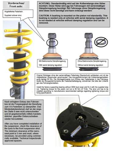

Ohne die Arbeit der Werkstatt zu kennen und werten zu wollen ist halt auch bei der Federbein demontage (Demontage Stützlager) stehts darauf zu achten NICHT mit einem Schlagschrauber an der Dämpfer Kolbenstange zu arbeiten. In den meisten Fällen geht dabei nämlich das Innenleben des Dämpfers komplett kaputt da zu viel Drehmoment angewendet wird.
Damit man sich was vorstellen kann anbei ein Bild von einer Einbauanleitung von KW (Quelle: KW) für ein Gewindefahrwerk.
