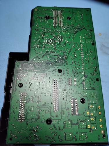

Hallo Leute,
mir wurde ein Fehler im Dashboard angezeigt, dass Bremslicht links und rechts defekt sind. Die Birnen, Leitungen und Stecker sind fehlerfrei, da das Bremslicht bei anlegen einer externen Spannung funktioniert. Die Spannung habe ich am Ausgang des SAM-Moduls (hinten rechts im Kofferraum) angelegt. Die Prüfspannung (ca. 13.4 V) liegt an der Birne auch an.
Ich hab das SAM-Modul ausgebaut und aufgemacht um zu überprüfen, ob die Platine einen Feuchtigkeitsschaden oder sonstige Auffälligkeiten aufweist. Ich konnte nur die Rückseite einsehen, da die Platine fest mit dem Gehäuse verschmolzen/verplombt ist (siehe Abb.: SAM-Modul C200 Baujahr 2010). Die Verplombungen müssten mit Gewalt raus gebohrt werden und dazu bin ich momentan noch nicht bereit. Die Rückseite sieht jedoch tadellos aus und lässt keine Korrosionsdefekte auf der Vorderseite vermuten.
Nach Wiedereinbau des SAM-Moduls, funktionierte die linke Bremsleuchte wieder und wurde auch nicht mehr im Fehlerspeicher mit aufgeführt. Die rechte Bremsleuchte untersagt jedoch weiterhin ihren Dienst.
Hatte jemand von euch schon ähnliche Probleme oder hat noch kluge Einfälle?

Da du nicht eindeutig beschrieben hast wie du die "Prüfspannung" am SAM Rear angelegt hast, wäre es auch möglich, das du diese Spannung mit eingesteckten Stecker am SAM eingespeist hast.
Dann könntest du durch die Rückwärtseinspeisungen die Schaltausgänge für die Bremsleuchten zerstört haben.

Die Prüfspannung kommt vom Steuergerät selbst. Da die Birne nicht leuchtet, scheint die Quelle (SAM) nicht genügend Strom bereitzustellen oder bereit stellen zu können.
Meine eigene Prüfung habe ich mit abgestecktem SAM durchgeführt. Ich habe am Stecker, der sonst im SAM-Modul eingesteckt ist, eine Spannung angelegt um auf Kabelbrüche, schlechte Verkrimpungen oder andere Defekte zu überprüfen. Habe also nur einmal einen Strom durch die Kabel und die Birne geschickt, ohne dass das SAM-Modul an einer Stelle kontaktiert war.
Das SAM schaltet aber nur kurzzeitig die PWM Spannung ein. Sobald ein Fehler erkannt wird, wird die Spannung nach 3-4 erfolglosen Versuchen komplett abgeschaltet oder eventuell je nach Ausfall automatisch auf ein anderes Leuchtmittel (beim Blinker wird auf die Nebelschlußleuchte) "umgeschaltet".
Bei zwei verbauten Leuchtmittel also wie bei den Bremslichtern wird bei einem Defekt natürlich nichts umgeschaltet!

Ich verstehe nicht ganz was die Hoffnung dahinter ist, durch meine externe Spannung habe ich bereits zweifelsfrei die Funktion der Kabel, Stecker und Glühbirnen des Pfades zum rechten äußeren Bremslicht überprüft und bestätigt?
Die beiden Lampenträger sehen auch wie neu aus.
Wenn der PWM Ausgang beim Rücklicht oder dem Parklicht "rechts außen" funktioniert kann er nicht defekt sein.
Würde ich grundsätzlich auch so sehen, jedoch ist für mich unbegreiflich, was sonst Einfluss auf das Abschalten nehmen kann. Vielleicht setz ich mich, wenn ich das Auto wieder habe, mit einem Oszilloskop in den Kofferraum und beobachte den zeitlichen Verlauf des Signals. Hab ja die Referenz von der linken Seite wie das Signal aussehen sollte.
Hat da vielleicht jemand versucht etwas umzucodieren?
Nicht dass ich wüsste, wenn dann ein Vorbesitzer. Das Fahrzeug ist aufgrund durchgerosteter Hinterachse Ende Dezember eh bei Mercedes, da gucken die, soweit ich weiß, sowieso ob die Software manipuliert wurde.
Ich hatte überlegt ein gebrauchtes SAM-Modul zu kaufen und bei dem Termin gleich bei Mercedes programmieren zu lassen, jedoch bin ich momentan noch nicht von der vermeintlichen Lösung überzeugt.
