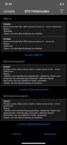

Ich fahre einen Mercedes W204 C220 CDI mit dem OM646-Motor, Laufleistung ca. 260.000 km. Seit kurzem habe ich mehrere Probleme gleichzeitig:
  • Motorkontrollleuchte (MKL) an
  • ESP/ABS zzt. nicht verfügbar (Anzeige im KI)
  • Fahrzeug geht in den Notlauf
Ich habe den Fehlerspeicher ausgelesen und folgende Codes erhalten:
  • P2453 – DPF-Drucksensor A, Signal zu hoch
  • P2454 – DPF-Drucksensor A, Kurzschluss gegen Masse
  • P2221 – Barometrischer Drucksensor, Signal außerhalb Sollbereich
  • P2002 – DPF-Effizienz unter Schwellenwert (Bank 1)
Meine Beobachtungen bisher:
  • Leistung stark eingeschränkt (Notlauf)
  • Ab und zu startet das ESP wieder kurz, fällt aber dann wieder aus
  • Keine auffälligen Geräusche
  • Rußentwicklung am Auspuff scheint normal
Meine Fragen:
  1. Kann es sein, dass der Differenzdrucksensor defekt ist oder einfach nur das Schlauchsystem undicht/verstopft?
  2. Hängt der Fehler mit ESP/ABS direkt zusammen oder ist das eher eine Folge des Notlaufs?
  3. Sollte ich mit einer Reinigung des DPF anfangen oder eher erst den Sensor prüfen/ersetzen?
Ich bin für jede Hilfe oder Erfahrungswerte dankbar – bevor ich unnötig Teile tausche.

Hast du schon den Differenzdrucksensor getauscht?
Es war tatsächlich der differenzdrucksensor. Danke
