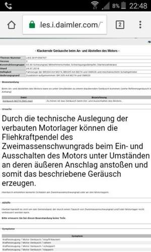

Das weiß ich nicht. Hier noch was zum ZMS.
Img-1807

Das klonkern beim abstellen ist das Zweimassenschwungrad. Da sind irgendwelche Ausgleichsgewichte oder Pendelgewichte drin.Die klonkern einmal beim abstellen. Macht der 212 vom Kumpel mit dem M274 und Schalter aber auch.
Mach mal die Tür auf beim starten,vor dem anspringen kann man es auch kurz hören.Und man spürt es wenn man ihn fast abwürgt.Muß man sich aber sehr drauf konzentrieren um es merken.

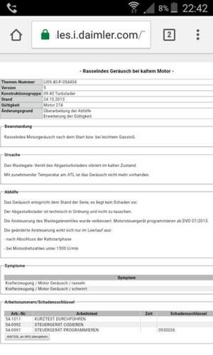

Hi Leute wegen dem rasseln gibt es eine Abhilfe
Img-1806
Bring aber nix...!
Img-1807
