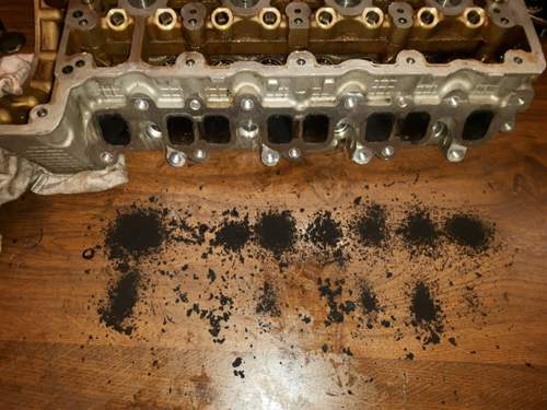

Hallo
Habe drei CGI M271.8xx Motore also Direkteinspritzer mit Laufleistungen von ca. 86.000 bis 102.000km wegen Kettenabrissen komplett überholt. Die Ablagerungen in den Einlasskanälen und Ventilen waren bei der Laufleistung bei allen 3 Motoren im Kurzstreckenverkehr eingesetzt für einen Direkteinspritzer absolut normal.
Da habe ich von anderen Herstellern schon schlimmeres gesehen.
Siehe Foto von dem Kopf mit ca.102.000km. Er wude vor dem Foto mit einem Dremel und Drahtbürsten vorgereinigt.

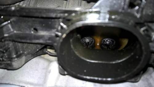

Der M276 (350 BE) neigt zur Verkokung an den Einlassventilen. Auch das Schaltsaugrohr bleibt nicht auf Dauer verschont. Als Grund wurde in diversen Beiträgen die Abgasrückführung und natürlich die fehlende Spülung der Ventile mit Kraftstoff erkannt.
Die Verkokung der Einlassventilteller habe ich bei meinem M276 schon bei einer Laufleistung von 20.000 km festgestellt (bei demontierter Saugbrücke gut zu erkennen).

Noch nicht dramatisch aber vorhanden, wie gesagt bei 20.000 km!

Das ist hauptsächlich das Übel der leidigen Abgasrückführung. Bringt in der Abgasmessung wenig, aber kostet Leistung und Verbrauch, da die Luft nicht mehr optimal verwirbeln kann. Leider vom Gesetzgeber bei DE-Motoren vorgeschrieben. Bei den BMW-DE-Reihensechsern besonders akut, habe da schon schlimme Bilder gesehen.

Danke Euch, für die Infos - es gibt Reiniger - muss man vor die Drosselklappe spritzen, bei laufendem Motor. Ob es hilft ??? Es gibt Werkstätten, die Reinigen mit Nussgranulat den Ansaugbereich, dafür muss aber die Ansaugbrücke demontiert werden.

Hallo Sven
Da liegen dann mindestens 300km zwischen unseren Wohnorten. Bin in NRW "Tor zum Sauerland" zu Hause.
Nussgranulat ist nach meinen Erfahrungen mit eingebautem Kopf die beste Reinigungsmethode.
