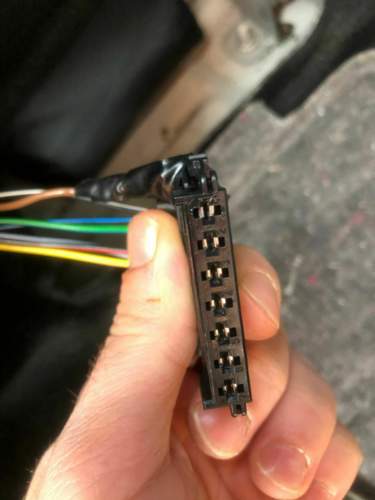

Hier die Bilder wie es dauerhaft keine Masseprobleme mehr gibt. Sind zwar vom T-Modell aber irgendwo sollten auch bei der Limo / Coupe richtige Massepunkte an der Karosserie zu finden sein.
Waren da vielleicht vor deinem Kauf des Fahrzeuges andere Rückleuchten verbaut?
Klemme doch hinten zum Versuch an einem Blinkeranschluss nach Masse einen ca.40 Ohm Widerstand mit min.5 Watt Leistung oder ein 10 Watt Leuchtmittel an. Wenn der Fehler dann auf der Seite verschwindet ist das Steuergerät für die Rückleuchten einfach falsch codiert.
Einen Defekt des SAM REAR schließe ich erst einmal aus. Das Signal wird ja verarbeitet und die Ausgänge arbeiten ja zumindest einmal.
Gruß Michael
Braune Ader rechts neben Stecker
Von innen die zusätzliche Schraube
Massepunkt an Karosse

Ich hab keine Masse verdrahtet, soll ich mal versuchen ?

So unten im Bild 1 das bei deinem ab Werk verbaute SAM Rear.
Ich hatte meinen obrigen Beitrag noch ergänzt. Du hast dadurch sicher meinen letzten Zusatz nicht mehr gelesen.
Ich glaube nicht an einen Defekt des SAM Rear. Da wird etwas falsch codiert sein oder die Massen haben immer noch keine vernünftige Verbindung.
Aber wenn jetzt nach deinem Foto LED Blinker verbaut sind, ist die Codierung vielleicht noch auf normale "Glühwürmchen" codiert. Dann erkennt das Steuergerät nach einmal Blinken den zu geringen Strom und schaltet den Ausgang um.
Ab Werk hatte dein 204 hinten aber keine LED Blinker sondern nur die normalen gelben "Glühwürmchen" verbaut. Siehe Bild 2. Der Vorbesitzer hat dich also verars...!
Da musst du zu einem Codierer der die Änderung dann z.B. mit Vediamo ausführt.
MB kann dir mit Xentry im Normalfall nur den originalen Datensatz wieder übertragen und der wird sowieso noch in dem Steuergerät vorhanden sein. Also rausgeworfenes Geld.
Die zusätzliche Masse würde ich aber auf jeden Fall noch verdrahten!
