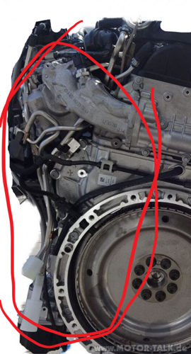

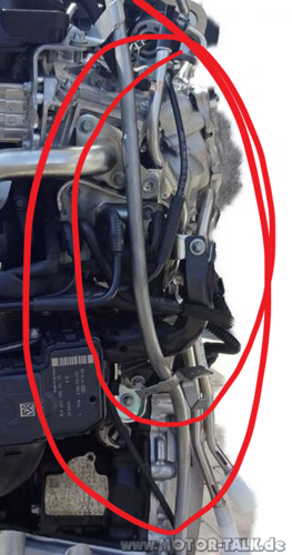

Seit einiger Zeit habe ich Wasserverlust im Kühlsystem, aber nur alle paar Monate war Bedarf zum Nachfüllen. Nun ist es massiv. Ich komme keine 10 km mehr, ohne Füllstandswarnung. Aber noch schlimmer ist, dass die Temperatur bei Belastung, auch wenn noch Wasser drin ist, sehr schnell Richtung 120° geht. An der Rückseite des Motors, zur Spritzwand hin, qualmt es hoch. Es riecht nach Forstschutzmittel und - das macht mich besonders unruhig - im inneren des Autos nach Elektroproblemen, also elektrisch.
Was könnte das sein. Es ist ja nicht die Undichtigkeit an der Vorderseite des Motors, die beim W204 bekannt ist.
Ich lege noch Bilder bei, wo die Leckage ca. ist!
Was mich wundert - die Leckage ist ja die eine Sache, aber weshalb wird der Motor sehr schnell war, wenn ich ihn belaste, auch wenn noch Wasser drin ist? Und weshalb geht die Temperaturanzeige derart schnell hoch, und bei Entlastung wieder runter?

Das wird der Kühlwasserstutzen sein, am besten Du läßt das System mal abdrücken.
https://rammbrunnen.jimdo.com/w204-kühlwasserstutzen-wechseln/

Bekanntes Problem, gibt oft Kulanz darauf.
Arbeit + Teil etwa 350€ bei MB.
Wie Diesel 97 schon geschrieben hat, das Abdrücken dauert ein paar Minuten und man sollte es vorher machen.
Vermute aufgrund des Bereiches eher den Deckel des Bypass Ventil vom AGR.
Denke auch agr bypassklappengehäuse.... Evt drückt er Abgas ins kühlmittel wegen deinen Temperatur problemen oder eine dicke Luftblase im Zylinderkopf

Die Kosten kommen auf mich zu. Heute habe ich aber einen Anruf von der Werkstatt erhalten.
Ein Schlauch zur Heizung des Autos sei defekt. Kosten an die 300.- inkl. Einbau, inkl. Expressversand.
Morgen soll das Auto wieder OK sein.
Wir werden mal sehen, ob es damit getan ist. Ich würde mich jedenfalls freuen.

Das ist auch eine Macke beim W204https://rammbrunnen.jimdo.com/w204-heizung-schlauch/

Hallo, ich hatte jetzt das Fahrzeug in der Werkstatt. Es war der Schlauch zur Innenraumheizung vom Auto. Die Fachleuchte hier im Forum waren also auf der richtigen Spur. Ich hab leider die Rechnung noch nicht vorliegen, sonst könnte ich die Ersatzteilnummer nennen.
Am Telefon hat man mir aber mitgeteilt, daß der Reparaturbetrag bei 227.- Euro inkl. Einbau sein wird. Für mich absoulut OK.
