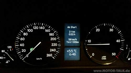

wie versprochen hier eine kurze Rückmeldung nach Austausch des Thermostats:
Wie ihr aus dem Bild entnehmen könnt ist das Problem behoben. Im Vergleich zu vorher habe ich die 60°-Markierung bereits kurz vor der Autobahn (nach 5 Minuten und 4 KM Strecke) erreicht. Im Auto wurde es bereits deutlich schneller Warm im Vergleich zu vorher. Eingestellt waren beide Regler auf 26°-Innentemperatur und auf Lüftung auf Stufe 3. Die Außentemperatur war bei Beginn +5° und bei Ankunft +5,5°. Bei Ankunft hab ich auch nach langer Zeit auch mal den Lüfter laufen sehen, dies war bei den winterlichen (eher Herbst) Wetter nicht der Fall.
Ich denke es hat sich gelohnt das Thermostat auszutauschen. Ich hatte am Anfang so meine Zweifel, aber nun bin ich sehr zufrieden.
Ich habe für Material und Arbeit keine Kosten tragen müssen. In der freien Werkstatt jedoch würde es so um die 60€ Kosten(40€ für Thermostat und 20€ für die Arbeit inkl. Kühlmittel).

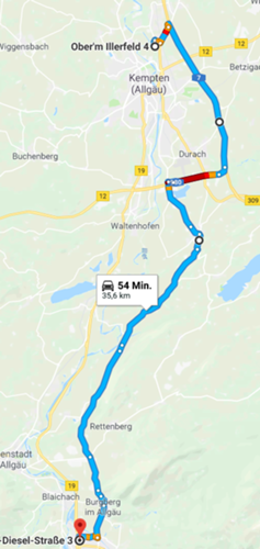

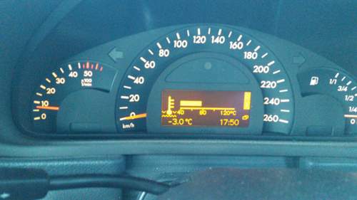

Da hier geschrieben wird dass ein 220 cdi seine betriebstemp. Auch ohne zuheitzer errreicht hier mal ein möglichst genaues BSP in dem die Betriebstemperatur nicht erreicht wird, Thermostat wurde gestern gewechselt:
Auto:
MB w203 Limo 220 CDI, automatik, avantgarde, BJ 2002, km: ca. 165.000
Strecke:
AB:11 =11km
Ca 8km sehr leichter anstieg, ca 3km gefälle gerade (auf dem bild die rote markierung bis hoch zur kurve)
LS:0,9+19,2 =20,1km
Alpenvorland: keine passstraßen aber trotzdem etwas bergig/hügelig
Stadt: 1,5+ 0,85+1,7 =4,05km
V max autobahn = 100kmh (tempomat, ohne bremsen zu müssen)
Landstraße v = 60-90kmh
Klimaanlage: auf 22°/22° stufe 2/ lüftung ca halb zwischen „unten u. oben“ und „unten“ bzw bei "unten u. Oben"
Kühlmittelthermostat ist vor ca. 30km gewechselt worden, originalteil bei MB niederlassung geholt, Zuheitzer ist defekt
Datum: 06.12.2017
Temperatur: zwischen +2 und -3
Uhrzeit: ca: 15:20-16:20
Wetter: Sonnig
Heute ist ein unfall passiert und da konnte ich mal landstraße fahren. Heute morgen als ich anstatt 19km LS, ca32km AB gefahren bin war die temperatur am ziehl ca 10-15°C weniger als auf dem bild (temperatur ca 2-3° geringer als am tag). Das auto ist erst gegen ziel auf der temperatur die im bild ist. Die temperatur auf dem bild zeigt die temp bei der tagesfahrt an.
Heute morgen war ich nach ca 12 km LS auf ca 60°C (20% 60kmh/80% 100kmh)
Kann mir jemand helfen warum ich net auf temperatur komme? Wenn der zuheizer nicht funktioniert sollte es ja trotzdem die betriebstemperatur erreichen laut dem geschriebenen hier.
Und noch was zum verbrauch: ich hab meinen jetzt mit 6L /100km gefahren, defekter kühlmittelthermostat und defekter zuheitzer. Klima immer auf 22°, automatikgetriebe. Wenig kurtzstrecke (max 5km) meist 1-3x am wochenende, sonst fast immer 2x ca 35km/tag mit ca 32 km LS/AB anteil. Vmax 100-110 kmh, ca 150km mit 120-130kmh, 1 kurzen sprint (kein vollgas) von 100 auf 150kmh. Alpenvorland, temp durchschnittlich um die 0 bis -2°C
