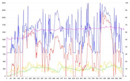

Hier meine Erfahrung mit dem kaputten Thermostat. Der Zuheizer ist bei mir immer abgeschaltet, da ich eine Standheizung habe.
Bild1:
lila = Wassertemp
blau = Drehzahl
rot = Geschwindigkeit
gelb = Temperatur Turbo
grün = Temperatur Kat/DPF
Man sieht deutlich an der lila Linie das die Wassertemperatur konstant auf 65 Grad gehalten wird. Also gehe ich mal davon aus, das der Thermostat nicht mehr bei der richtigen Temperatur schliesst.

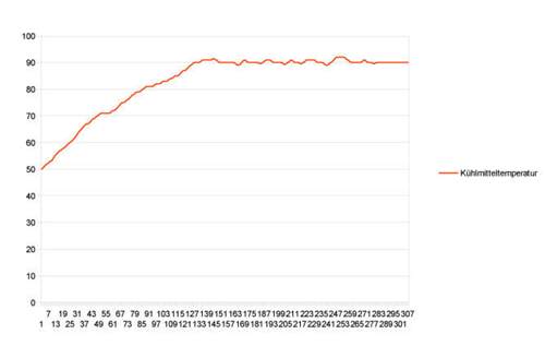

Bild2: Alles wieder o.k. auch ohne Zuheizer.
MfG, Helmut
Wassertemp
Thermostat-neu
