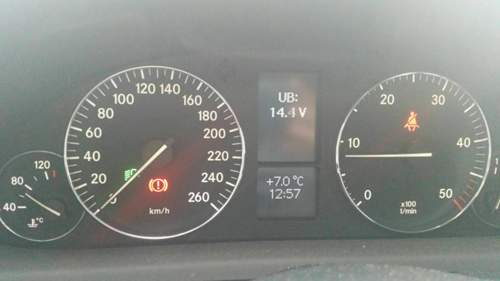

Nun bin ich total verunsichert. Ich habe soeben auf den Weg zur Arbeit folgendes beobachten können. Anreise zur Arbeit, 4 Km Stadt + 15 km Autobahn, Dauer ca. 15 Minuten, Außentemperatur 4°. Bei Ankunft hatte ich eine Temperatur von 60° Motortemperatur, der Zuheizer scheint bei mir bereits langem den Geist aufgegeben zu haben.
Nach dem ich gestochen habe, konnte ich nicht anders und bin zurück zum Auto, habe es laufen lassen ohne das Fahrzeug zu bewegen. Die Temperatur stieg knapp über die 80° (Nadel über Strich) und dann wurde gekühlt auf knapp 70° (Nadelbreit über 60°-Strich). Das Fahrzeug läuft nun konstant mit 70° kühlend weiter. Das mein Motor an dieser Stelle nicht warm wird kann ich zum Glück ausschließen.

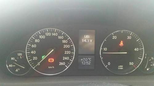

um meine Vermutung zu stärken noch folgendes. Ich habe nun den gekühlten Motor laufen lassen ohne Gas zu geben. Das Ergebnis nach 15 min könnt ihr aus Bild eins nehmen. Es ist die selbe Dauer die ich benötige bei der Anreise auf die Arbeit. Das heißt für mich, mein Motor wird genau so schnell warm auch wenn ich nur stehe.
Also wird bei der Fahrt, weil eigentlich sollte der Motor dadurch schneller warm werden, der Motor gekühlt. Die Betriebstemperatur ist auf Bild 2 noch nicht erreicht. Sofern diese bei über 80° liegt.
Bei Fahrt wäre die Temperatur gesunken. Ich hab dann im Schnitt 60° Motortemperatur.
Liege ich nun richtig mit meiner Vermutung? Das Thermostat ist Dauer offen.
Oder ist mein Motor einfach nicht in der Lage zu heizen?
Img-20160106-115136
Img-20160106-115646

Dein Thermostat ist defekt oder du heizt den Innenraum mit 30Grad und voller Lüftung.
MfG, Helmut

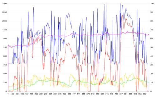

Kaputter Thermostat bei mir -> Bild 1.
lila = Wassertemp
blau = Drehzahl
rot = Geschwindigkeit
gelb = Temperatur Turbo
grün = Temperatur Kat/DPF

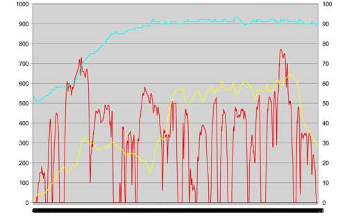

Neuer Thermostat -> Bild 2.
MfG, Helmut
Wassertemp
Thermostat-neu

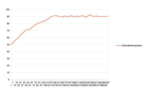

Wie beim 2. Bild MUSS (!) es sein... Lasst euch kein Scheiß erzählen von "Experten".
Auch bei einer Regeneration bleibt die Temperatur mit einem funktionierenden Thermostat sehr konstant.
MfG, Helmut
