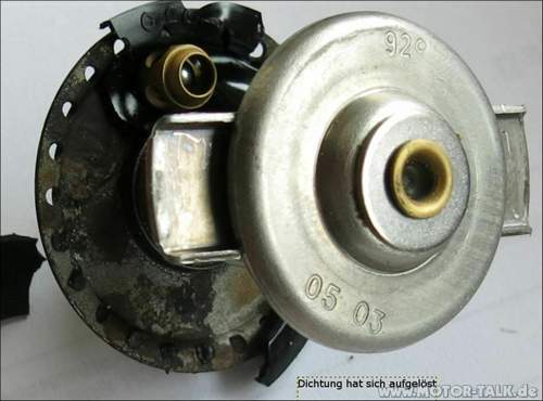

Nach Auswechslung des Kühlwasserthermostatventils kommt mein C30 gemessen mit Torque Pro bis auf 97°
Kuehlwasserthermostatventil

Auswechseln
Dein Thermostst ist kaputt !!! Es schließt nicht mehr richtig was bedeutet daß das Wasser bereits in der Aufwärmphase durch den Kühler geleitet wird und somit nicht warm werden kann.

Das Thermostat regelt deinen Kühlwasserkreislauf des Motors, der auch mit der Heizung zusammenhängt (Klima kommt nicht in Wallung, es bleibt kühl im Innenraum). Wenn deine Tempanzeige bei normaler Fahrt nicht nach wenigen KM konstant bei rund 90°C bleibt, sondern immer wieder absackt, ist das Thermostat hinüber!
Auch hier sollte man schneller handeln als es aufzuschieben, gleicher Grund wie beim ZH. Man kann das Thermostat (ca. 35€) in 30-40min selber wechseln. Anleitungen dazu finden sich zu Hauf. Ungeübte gehen zu ATU und werfen 160€ in den Pott.

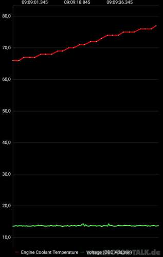

Heute Morgen unterwegs bei + 4° überwiegend auf der Ebene nach 3km
Aufgezeichnet mit Torque Pro
Temp-bei-4
