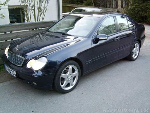

ich hab einen C240 Classic '04 in schwarz und meiner wurde damals vom Mercedeshaendler schon leicht veraendert. D.h. er hat AMG-schuerzen und schweller sowie Felgen bekommen. Mir gefaellt er optisch sehr gut da die AMG Felgen an der schwarzen C-Klasse super aussehen. Dazu hab ich noch die Scheiben toenen lassen.
Was mich nur etwas stoert sind zum einen die Scheinwerfer, da sie meiner Meinung nach zu dunkel sind. Kann man die einfach gegen Xenonschweinwerfer tauschen oder muss an der Elektrik etwas geanedert werden?
Und zum anderen hat meiner ein "Fahrwerk fuer Russland", welches Mercedes einen weile lang angeboten hat. Das heisst einfach nur dass das Auto staerkere Stossdaempfer drin hat und etwas hoeher liegt. Im Prinzip nicht schlecht da man dadurch hier in Moskau nicht so leicht im Schnee stecken bleibt.))  Aber andererseits sieht es mit den Felgen schon komisch aus. Im Prinzip braucht man doch nur andere Stossdaempfer einbauen, richtig? Was kosten die Standartstossis so?

Also wenn dich die Höhe der Karosserie stört bezüglich der Optik mit den Felgen mußt du andere Federn einbauen (Tiefere). Nur mit den Stossdämpfern erreichst du Optisch gar nix.

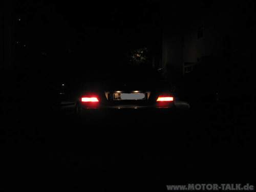

wenn ihr am mopfen seit..macht doch die rückleuchten gleich mit..für praktisch kein geld^^
beim vormopf leuchtet das rücklicht ja nicht komplett ..sondern nur der äussere teil..sieht irgendwie komisch aus, find ich
das merkwürdige ist, das eine halterung für eine 2fadenbirne bereits im rücklicht vorhanden ist(ersatzlicht, falls eine kaputt geht)
hab einfach eine halterung auf der 2. seite dazugelötet und die andere gebrückt, dadurch sieht es nicht mehr so abgehakt aus
hab nen bild davon gemacht
guck euch mal die rückleuchten an(nur limo) geht recht einfach und kostet nur ne brine und bissel löten
es wurden damals in den vormopf adapter mir widerständen zu den rückleuchten eingebaut(nicht bei allen! aber bei vielen)
diese müssen entfernt werden vor dem mod, einfach die adapter abziehen..sind ca. 20cm lange kabel vor dem anschluss des rückscheinwerfers
die adapter sollten nur häufiges abfackeln der rücklichter verhindern, bei 2 leuchten nicht mehr erforderlich

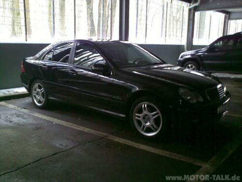

Wenn du am überlegen bist was du mopfen willst, kann ich dir vielleicht einen Tipp geben. Meinen Hab' ich auch schon etwas gemopft. Am meisten Effeket erziehlst du mit Kühlergrill und Scheinwerfern. Die fallen einem Als erstes ins Auge ist ja auch das Gesicht des Autos. Was die Frontschürze angeht, da muss man schon 2 mal hinschauen bis man es bemerkt. Habe ja einen Classic VorMopf, was ich noch machen möchte sind die Spiegelblinker, die Nebler und am liebsten noch eine AMG-Frontschürze (natürlich mit Heckschürze und Seitenschwellern 😉). Hab mal beim 🙂 nachgefragt, allein die AMG-Frontschürze des C32 ohne Lackierung kostet 756€, ein stolzer Preis für ein bisschen Plastik. Da ist solches ''Kleinvieh'' was ich schon genannt habe kostengünstiger und bringt auf die Schnelle optisch schon 'ne Menge. Hier mal Bilder, wie ich ihn bekommen hab' und wie er jetzt is.
@ PITgermany: Deine kleine Bastelei an den Rückleuchten schaut gut aus, des wirkt wirklich etwas abgehackt wie's normalerweise ist. Ich hab' vor mir Mopf-Led Rückleuchten noch reinzubauen.
Ich besorg' mir die Kupplung von MB, hau' dann die Leitungen aus der alten raus und in die neue wieder rein. Weißt du zufällig ob das bei den Led-Rückleuchten auch so abgehackt ausschaut? Ach ja haben die vielleicht dann auf beiden Seiten Nebelschlussleuchten? Die eine die so ''allein'' da hinten rumfunzelt wirkt nicht so gut. Ich hätte das gern auf beiden Seiten.
Orginal Front, Tag 2
Orginal, l Tag 2
Sommerfelgen AMG 17'' Stylin III
+2

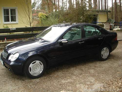

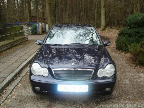

wie dir die meisten hier schon geschrieben haben gibt es beim W203 Avantgarde optisch kein sehr großer unterschied zwischen Vor und Nach Mopf... im Gegensatz zu Elegance und Classic da sind die Unterschiede schon deutlicher zu erkennen!!
Ich selbst fahre auch ein S203 Avantgarde VorMopf und habe im Sommer mein C200 ein Facelifting gegönnt:
- Bi-Xenon Scheinwerfer (Gebrauchte aber Original Bosch für 300,- EUR.)
- LED Spiegel-Blinker (für etwa 50,- EUR.)
- Klarglas Nebelleuchten (nur die Gläser für etwa 30,- EUR.)
- CL Kühlergrill (von eBay für 100,- EUR.)
- CLS Alufelgen (inkl. Reifen 350,- EUR.)
- Scheiben Tönung (Beim Fachmann 300,- EUR.)
das Ergebnis kannst du auf den Bilder sehen 😉.
Hey Prototyp2001, sieht echt einfach nur super aus! Danke für die Infos/Bilder.
Genau das ist auch mein Plan für den Anfang.
Den Kühlergrill auf Mopf-Avantgarde (oder evtl. auch CL, wie ich bei Dir sehe, sieht das auch ungemein gut aus!), die Xenon-Scheinwerfer auf Klarglas-Bi-Xenon, hinten Mopf-Brilliantglas-Leuchten, an den Spiegeln Brilliantglas-Blinker und Scheibentönung zu schwarz.
Dazu kommen noch AMG Styling III – Felgen. Weiß nur nicht, ob ich 17“ oder 18“ nehmen soll. Der Preisunterschied ist z. T. gewaltig. Wie sieht es mit dem Mehrverbrauch zu meinen jetzigen 15“ mit 195er Reifen und den Verbrauchsunterschied zwischen 17“ 205er und 18“ 225er Reifen aus (k. A., warum der Vorbesitzer auf 15“ Standard-MB-Felgen umgestiegen ist, von Werk aus sind sie, wie ich mitbekommen habe, doch 16“ mit 205 bzw. 225er Reifen?)?
Ich werde auch nach folgender Anleitung im Nachbar-Forum die VorMopf-Stecker zu den Rückleuchten zu Mopf-Stecker umändern, damit ich originale Mopf-Brilliantglas-Rückleuchten ohne Einbußen anschließen kann (breiteres Leuchten der Rücklichter, wie oben schon erwähnt wurde):
