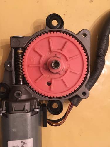

Ich habe gerade den Motor aufgeschraubt und dachte ein verschlissenes Zahnrad vorzufinden, aber es sieht alles wie neu aus.
Komisch ist, dass der Motor auch in ausgebautem Zustand nicht läuft.
Vertausche ich aber die Stecker vom linken und rechten Motor, läuft er.
Jetzt bin ich ratlos…
Bei meinem war das Metallzahnrad auf der anderen Seite verschlissen
@Limba
Gute Idee, dass es das Metallzahnrad ist, aber das gibt es doch meines Wissens nicht zu kaufen.
Was hast du gemacht?

Mein Zahnrad hat auch 16,8mm, werde ich tauschen.

Mein freundlicher Händler hat konkret 3500 € genannt. Das Dach war schräg wegen abgeschliffenen Zahnrad vom Antrieb (später festgestellt) und einer eher unprofesionellen improvisierten Reparatur meines Freundlichen. Ich habe dann ein komplettes Dach beim Verwerter gekauft und alles getauscht. Natürlich ein Lernprozess aber nur 250 € und zwei Tage Arbeit. Altes Dach zerlegen und dann tauschen was defekt ist.

Das mit dem schrägen/schief ziehendem Dach ist einfach zu lösen. Motor raus, Dach gerade drücken, Motor rein, fertig. Hatte ich ja bei mir auch. Das passiert bei einem abgenutztem Zahnrad. Zahnrad muss dann getauscht werden und alles funktioniert einwandfrei. Wenn dann allerdings noch weitere defekte Teile dazu kommen ist es natürlich richtig viel Arbeit unter Umständen
