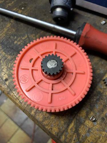

Da ja niemand eine Antwort auf meine Frage hatte, habe ich den Schiebedachmotor mal ausgebaut. Dann sind die zwei Züge ein wenig zu sehen. Einstellen kann man da gar nix. Nach etwas "Gefummel" läuft das Dach gerade. Es läuft auch ohne Probleme "Auf" und "Zu". Sobald ich aber in die Hubstellung fahren will rattert das Zahnrad vom Motor über die Züge. Helfe ich dem Dach mit etwas Druck nach, dann geht es deutlich besser.
Das bedeutet dann wohl, das die Mechanik etwas zu schwergängig ist, aber nicht defekt. Entweder ist das Ritzel etwas abgenutzt (kann allerdings keine Abnutzungsspuren erkennen) oder die Züge sind etwas abgenutzt. Wahrscheinlich eine Kombi aus 2 oder 3 Punkten.

Update: Sobald es angefangen zu rattern und das Zahnrad über die Züge gegangen ist habe ich immer den Schalter losgelassen. Jetzt habe ich mal festgehalten und das Dach ist dann in die Hubstellung gegangen. Es fährt jetzt wieder auf und zu und geht auch in die Hubstellung. Vertrauen tue ich der Sache aber nicht. Zur Zeit ist auch keine Dachdichtung eingebaut. Somit bremst da auch nichts beim öffnen, schließen und Hubstellung.
Das Zahnrad hat einen Durchmesser von 16,8mm. Ich werde da ein neues Zahnrad in den Motor einbauen. Für kleines Geld gibt es schon neue Zahnräder die über 17mm sind. Mal schauen ob es dann noch besser funktioniert.
Ich werde berichten ;-)
Update/Lösung: Da ich keine Threads mag die mehr oder weniger mittendrin und ohne Endergebnis enden, hier nun die Lösung. Vielleicht hilft das ja mal jemandem.
Ich habe heute dieses Zahnrad ( https://www.ebay.de/itm/153838715129) am Motor getauscht. Das Schiebedach funktioniert wieder, selbst bei Minustemperaturen, einwandfrei. Es rattert nichts mehr drüber. Auf, Zu und Hubstellung lassen sich einwandfrei durchschalten.
Jetzt kann ich mich wieder der Undichte widmen und bei wärmerem Wetter die Dachdichtung erneuern. Aber erst warte ich den Termin bei Mercedes ab ob das Dach eventuell getauscht werden muss.
Danke nochmal für den Tipp. Meins läuft wieder, anbei ein paar Bilder.
Hab noch eine Kunststoffscheiben untergelegt für mehr anpressdruck.
