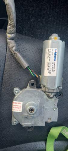

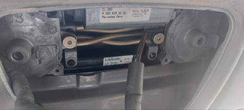

Hallöchen Leuts,
mein letzte Woche Besteller Schiebedachmotor ist heute angekommen und ich hab diesen auch gleich an die Lampeneinheit im Interior angeschlossen. Vorab, der Motor funktioniert und das kleine Zahnritzel sieht auch ganz aus. Jedoch bin ich mir einer Sache ziemlich unsicher. Ich bin mir jetzt nicht sicher, ob ich den richtigen Schiebedachmotor bestellt habe. Hilft mir da mal bitte ganz kurz, ist mir etwas peinlich
Anbei ein Bild der beiden Motoren, defekt ist der linke Schiebedachmotor der Glasschiebedach ansteuert, rechts der Motor ist der den ich bestellt habe.
Ich habe auch nochmal ein Bild des bestellten Schiebedachmotors gemacht, wie Ihr ganz gut sehen könnt, ist bei dem bestellten Schiebedachmotor das kleine Zahnrad noch ganz in Ordnung und wie gesagt angeschlossen habe ich den Schiebedachmotor bereits, er reagiert. Das Zahnrad dreht sich dementsprechend.
Nur bin ich jetzt nun nicht sicher, ob ich den richtigen Schiebedachmotor bestellt
Oder anders gefragt, könnte ich den bestellten gebrauchten Schiebedachmotor auch für das Glasschiebedach verwenden und entsprechend durch den defekten Schiebedachmotor auf der linken Seite ersetzen?
Ich habs nochmal geprüft. Man muss schon haarscharf genau hinsehen, um den Schiebedachmotor als solchen vom Rahmen des Panoramadachs abzutrennen. Man muss da wirklich sehr genau hinsehen, sonst vertut man sich da ganz schnell. Der bestellte Schiebedachmotor sollte dann passen, da dieser sozusagen mit der länglichen Seite zur linken Seite hin verbaut wird
Problem ist nur der Einbau als solches, mangels Werkzeug kann ich das eben nicht selbst machen, müsste ich eine Werkstatt damit beauftragen. Weil für den Einbau der vordere Teil des Dachhimmel entfernt werden muss. Es gibt auf Youtube dazu bereits ein hilfreiches Video, welches mir dabei helfen sollte. Aber die ganz große Sorge bleibt, daß ich das Panaoramadach dann nicht mehr schließen kann und eventuell sogar die Seilzüge oder Hubwinkel defekt sind....
So ganz verstehe ich dein Vorgehen nicht. Warum gibst du ihn nicht gleich in ne Werkstatt und lässt da alles erledigen?
Also ich würde den Motor einbauen und gucken ob’s geht. In einem anderen Forum hatte ich mal gelesen, dass man ne unterlegscheibe beim Motor zwischen die Verschraubung legen soll, damit wird die Druck auf die Welle erhöht.
Ansonsten Himmel ab und alles prüfen.
Alles klar, ich habe bereits eine Werkstatt wegen des Einbau des Schiebedachmotor angefragt, abwarten was die mir antworten werden, ich habe so das dumpfe Gefühl, dass die "sowas" nicht machen. Der Motor als solcher funktioniert, habe ich gestern getestet bzw. den Motor an die Lampeneinheit angeschlossen, das kleine Zahnrad dreht sich einwandfrei.
Geht jetzt wie gesagt darum diesen zu verbauen, um zu sehen ob das Panoramadach sich einwandfrei öffnen, mangels Werkzeug bzw. der nötigen Fachkenntnis will ich das selber nicht in Eigenregie machen. Das der Dachhimmel dafür ab muss ist wohl unumgänglich, auch der Innenspiegel (eingefedert) muss für den Einbau des Schiebedachmotor raus.
Ich schreibe mal mehrere Werkstätten an in der Hoffnung, dass die sich dieser Sache auch annehmen
