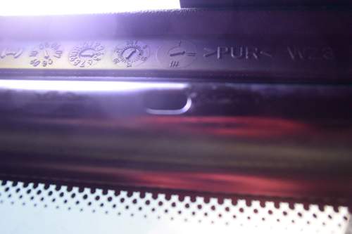

Die Prüfung des Produktionszeitraumes des Schiebedaches geht wie folgt:
Der Freundliche öffnet das Schiebedach komplett nach hinten , liest dann das in den Rand geprägte Produktionsdatum ab und vergleicht es mit den Daten des Rückrufes.
Das Datum befindet sich oberhalb der linken Schulter des Fahrers.

Der erweitere Rückruf diesen Jahres betrifft nun Schiebedächer deren Produktionszeitraum vom 25.11.2005 bis 31.10.2007 liegt .

Wenn also das innerhalb von 5 Minuten ablesebare Datum ( habe hier mal das Datum meines Daches auf ein Foto verbannt ( 2.4.2008 von rechts nach links , amerikanische Datumsweise ) , nicht in diese Zeiträume fällt, wird K E I N Krantest durchgeführt .
Mercedes nimmt dann das Produktionsdatum auf und die Sache ist erledigt.
Die neuen "Erkenntnisse" von Mercedes liegen also in der Erweiterung des Produktionszeitraumes .
Zur Feststellung ob man darunter fällt ist also keine Zeit von Stunden oder sogar ganzen Tagen ( wie bei meiner Terminanfrage an ein Kölner MB .... ), sondern max. 15 Minuten.
Man mache ein Foto , zoomt dann ran und kann in Ruhe die 3 Daten Jahr, Monat und Tag ablesen.
Ist das Produktionsdatum des Daches innerhalb der genannten Zeiten wird dann zusätzlich der Krantest nach genauen Vorgaben von Mercedes USA durchgeführt.

Schiebedach-datum
