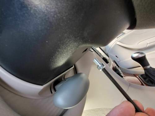

Schaut mal YouTube, da hat jemand ein Video diesbezüglich gemacht.
Habe heute nach der Minimalinvasivmethode aus dem Video gearbeitet, Resultat einwandfrei. Verkleidung und Hebel ausrichten, bohren mit 4,5mm, dabei schon mal ankörnen. Verkleidung aufbohren auf 10mm. Weiterbohren mit 4,5mm, ruhig durchbohren, man merkt, wenn es durch ist. Dahinter ist hohl bis zur Lenkwelle. Die Späne fallen unten raus. Mit Gewindebohrer M5 schneiden, Inbusschraube M5 x 10mm. Die kann man auf den Schlüssel stecken, dann fällt sie nicht ab. Einzig das Anbohren der Hülse unter der Verkleidung ist etwas tricky, da der Bohrer gerne verläuft.
Meine Lösung:
Lenkrad ganz zum Fahrer und nach oben ausgezogen.
Blinker und Tempomat ausgerichtet.
In die Manschette mittig 1,2mm von Kante entfernt 4,2mm Loch gebohrt.
Durch gebohrt bis Mantelrohr damit dort quasi eine Körnung entsteht.
Loch in Manschette auf 10mm erweitert.
Mit 4,2mm Bohrer weiter durch Mantelrohr und Träger gebohrt bis Freiraum zur Lenkwelle erreicht.
M5 Gewinde ins Loch geschnitten.
Inbusschraube M5x10mm eingedreht.
Loch in Manschette nicht verschlossen. Stört nicht.
Aufbau: Manschette – Mantelrohr/HülseAlu( 4mm ) – gußeiserner Träger – Lenkwelle
Maße: ca. 15mm von Oberfläche Mantelrohr bis Lenkwelle
Ging alles erstaunlich einfach.
Gewinde schneiden
Schraube einsetzen
