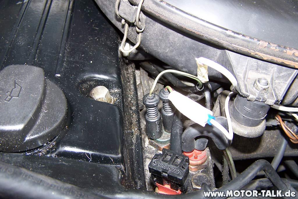

Ja und der Lüfter geht auch wirklich an? Du hast den Magnetschalter gewechselt, und der 100° Thermoschalter? Geht der?
Auf diesem Photo ganz unten in der Mitte, mit eckigem Stecker drauf:
http://www.motor-talk.de/.../Attachment.html?attachmentId=537847

Den 100Grad Thermoschalter für Lüfterkupplung hatte ich ausgebaut und gesäubert. mit dem Ohm Messgerät zeigte er bei verschiedenen Temperaturen auch verschiedene Messwerte an . Dem Magnetschalter habe ich nicht gewechselt oder geprüft. Welcher ist das ?

Mach es doch ganz einfach:
Lass den Motor an, ziehe vorne den 2-poligen Stecker des Thermoschalters ab, welcher in den Zylinderkopf geschraubt ist. Brücke den Stecker mit einem Draht: es sollte nun "Klicken" und der Lüfter sollte mitlaufen. Dies kann man auch testen in dem man eine zusammengerollte Zeitung an das Lüferrad hält. Spührt man einen Widerstand dreht der Lüfter und alles ist gut. Nun sollte man nur schauen ob der Schalter auch bei ~100°C schaltet. Unter 100°C solltest du einen unendlichen Widerstand messen, über 100°C einen endlichen (wenige Ohm). Im Zweifelsfall einfach einen neuen Thermoschalter kaufen, dieser kostet nur 20€. Bei mir war er bei beiden Wagen defekt 😉

Der Thermoschalter ist ein Schließer, welcher bei 100°C schaltet. Hast du unter 100°C einen geringen Widerstand, dann ist wohl was defekt am Schalter.
Komisch ist nur, dass er das Wasser schon bei 100°C verliert. Hast du zu viel Wasser drin? Wasser sollte er nur dann verlieren, wenn a) zu viel drin ist, oder b) Druck auf dem System ist. Da bei 100°C das Wasser aber noch nicht kochen sollte, tippe ich immernoch auf einen schleichenden Kopfdichtungsschaden.
Ich habe gerade noch mal nachgesehen . 12 V hatte ich auf den Stecker gelegt der direkt zur Magnetkupplung geht . Der Temp.schalter für die Lüfterkupplung ist bei mir 4 Polig .
