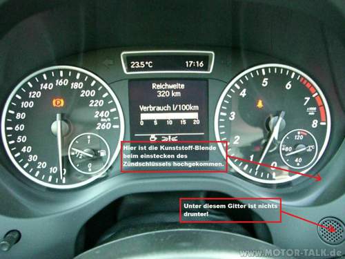

heute ist mir beim einstecken des Zündschlüssels diese auf dem Bild(rechte Seite) Kunststoff-Abdeckung hoch gesprungen. Ich habe es versucht wieder reinzustecken, aber ohne jeden Erfolg.🙁
Von Unten konnte ich nur eine lange Lasche sehen und das in diesem runden Loch(wo aussieht wie ein Micro) ist von hinten gar nichts drin! Hänge mal ein Bild an!
LG: Wolfgang
Tachoblende-1
Vorsichtig beim hineindrücken des Rahmens. Leider brechen nämlich nicht die Kunststoffnasen des günstigen Rahmens ab, sondern auch schnell die Halterungen des Kombiinstruments. Ist damals bei meinem auch geschehen. War zwar ein Garantiefall, allerdings musst das gesamte Kombiinstrument gewechselt werden. Und das ist ein ziemlich großer Akt.
Und ich dachte unter dem runden Gitter ist das Mikro für die Freisprecheinrichtung?
Danke für Deine Info! Ich habe es Vorsichtig versucht wieder einzustecken, jedoch haltet es nicht mehr und nun sieht man die Aussenkanten des KI`s. 😠 Na ja, wieder was neues auf meiner 15 stelligen Mängelliste, jedoch muss ich auch dazu sagen, dass 13 Mängel zu meiner vollsten Zufriedenheit vom 🙂 schon behoben wurden! Muss mich aber beeilen, weil im November meine Werksgarantie ausläuft!

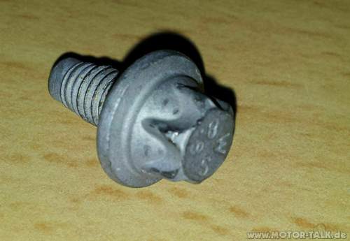

Bei mir fliegt irgendwas vorne hinter der abdeckung im cockpit hin und her, wenn man kurven scharf fährt. 😮
Ich hab den Übeltäter ausfindig gemacht. Vorne bei den Scheibenwischern lag diese Schraube (siehe Bild). Die ist doch nicht von mir?
Ich hab auf den ersten Blick die Schraube nicht zuordnen können..
Schraube
Hmm, könnte ne Benz schraube sein.
Benz steht ja auf diese merkwürdigen Torx-schrauben.
ICH würd wahrscheinlich auf Nummer sicher gehen und mal beim 🙂 nachschauen lassen.
Nich das es was wichtiges is, was jetzt lose werden könnte.
Gruß DonK
Aber warum sieht diese dann so "gebraucht" aus? Die wurde sicher schonmal irgendwo weggeschraubt, von alleine fällt diese, falls es vom Auto sein sollte, nicht einfach weg.
Naja, wenn die mit Schlagschrauber oder ähnlichem angezogen wird kann die schon so aussehen.
wurde denn an Deinem Fahrzeug schon etwas repariert?
Und wenn was, dann ist sie leichter zuzuordnen.
Gruß Dirk
ich hab die info, dass er vor meinem kauf öl verloren hatte, es einen rückruf von MB gab und ein Ersatzteil eingebaut wurde. ich weiss leider nicht mehr genau, welches teil es war.
