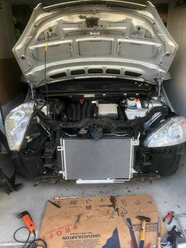

hatte bei unserem A200 Kühlmittelverlust nach Wiederbefüllung
Nachschlagen im Forum ergab defekten Kondensator
das Teil für 86,-€ aus der Bucht besorgt und am Sonntag mal ausgetauscht
Für alle, die sich nicht trauen, es ist viel einfacher als vermutet . . .
los gehts:
1. Haube auf, Fontmodul ab - dazu 2 Schrauben oben, je eine im Radkasten hinter der Klappe, 5Stück von unten und insgesamt 10 Plastiknieten entfernen - dann das Teil abnehmen, Kabel abstecken und beiseite legen
2. Aluquerholm abschrauben, 4 Bolzen M8 und 2 Schrauben an der Seite entfernen - schon hat man ihn in der Hand
3. Restkühlmittel wenn noch vorhanden über das Füllventil entweichen lassen (natürlich nur geringe Mengen) dann die 2 Verbindungen am alten Kondensator und am Trockner(die Hülse unten dran) lösen und das Teil anschließend aushängen
4.am neuen Kondensator die Verschlüsse öffnen (muß zischen - er wird unter Druck geliefert), dann den Drucksensor umsetzen mit neuer Dichtung, alle Dichtungen kontrollieren/ggf. ersetzen und die Anschlüsse wieder montieren, etwas Silikonfett für die Montage verwenden
5. den Querholm und die Front wieder montieren
6. zum Füllen fahren, ca.60,-€
Insgesamt läßt sich der Defekt für ca. 150,-€ geheben mit bißchen Schraubererfahrung und Fingerspitzengefühl.
Also, keine Angst und ran ans Werkzeug . . . Fotos folgen noch

. . . Jau, und jetzt die Fottos samt Kommentar:
No1: die gestrippte Font noch mit dem alten Teil, erkennbar die Flecken der undichten Stellen, wo auch Öl mit austrat, rechter Scheinwerfer muß nur ab, wenn man nicht vorher weiss, wie die rechte Schraube unter dem Kotflügel "bedient" wird (hinterher weiss man's und dann bleibt das Licht drin)

Nach langem warten wurde nun endlich mein neuer Kondensator geliefert (sollte eigentlich letzten Freitag kommen). Bin nun gerade mal zu meinem Elch in den Keller gegangen um mir das ganze einmal in Ruhe anzuschauen und vorne die Schürze schon mal zu demontieren.
Leider hapert es bei mir schon bei Schritt 1:
Die zwei Schrauben (10er Nuss) von oben habe ich gelöst
Die Schraube im Radkasten (rechts/links 8er Nuss) habe ich ebenfalls gelöst
Von den 5 Stück, welche unten sein sollen (8er Nuss) habe ich nur 3 gefunden. Eine ziemlich mittig, die anderen beiden etwas weiter rechts/links vom Nummernschild. Weitere habe ich nicht gefunden.
Des weiteren finde ich von unten auch keine 10 Plastiknieten. In Summe finde ich unten nur 8 Stück. Leider fokussiert meine Kamera auf dem kurzen Abstand zu schlecht, als das ich ein gutes Bild einstellen könnte.
Müssen oben auch Plastiknieten gelöst werden oder wird der Teil dort anders demontiert?
Bin als Schrauber nicht unbegabt ich frage nur lieber einmal mehr, als nachher ein Teil mehr ersetzen zu müssen :-)
Front mitte
Front links
Front ist nun runter. Habe das posting auf der 2ten Seite übersehen, wo der Ausbau auch noch einmal gut beschrieben ist.
Beim Ausbau des Aluholms muss ich jedoch sagen hatte ich leichte Probleme da die Schrauben nach oben herausgezogen werden müssen, hierbei stoße ich jedoch mit den Schrauben oben gegen die Scheinwerfer. Wie konntet Ihr das Problem umgehen? Sollte ich beim Einbau die Schrauben von unten einführen und oben die Mutter positionieren?
Des weiteren sitzt bei mir die Schraube unten am Trockner bombenfest, ich lasse zur Zeit etwas WD40 einwirken*. Eine 7er Nuss wie hier beschrieben passt bei mir allerdings nicht, eine 8er hingegen schon. Die obere lies sich hingegen einfach lösen.
*selbst nach längerem einwirken keine Chance die zu lösen. Werde die nachher nochmal einsprühen. Hat hier jemand einen alternativen Tipp um die Schraube zu überzeugen sich zu lösen?
