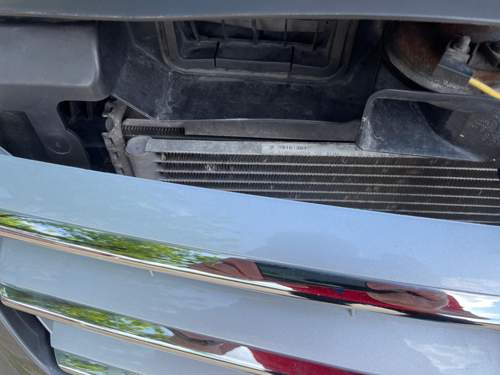

Wie schon mal erwähnt ist bei unserem A 200 TURBO ebenfalls der Kondensator hin. Nun bin ich am Überlegen ob ich mir diese Reparatur selber zutrauen kann.
Wenn man die Frontstoßstange demontiert hat ist ja vorne der Kondensator und dahinter der Kühler sichtbar (siehe Bild). Sind diese beiden leitungsmäßig voneinander getrennt? Nicht das bei Demontage des Kondensator Kühlwasser ausläuft.

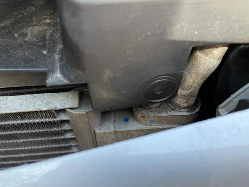

Sind am Kondensator nur die zwei gekrümmten Leitungen loszulösen?

Kondensator-Anschlüsse
Kondensator
Der Kühler hat bis auf den Luftstrom, der durch beide läuft, nichts mit dem kondensator zu tun. Der Anschluss im Bild ist für den kondensator und mehr nicht.
