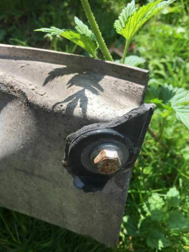

Vorsichtig mit den Schrauben am Kondensator, bei mit war eine Festgegammelt und ist abgerissen. Lieber mit etwas Wd40 einsprühen.

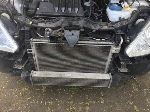

Hier noch ein paar Bilder
Gibt es beim Ladeluftkühler irgendwas zu beachten?
Da sind Ringe drauf die abgezogen werden müssen, bzw zurückgezogen. Dann lassen sich die Schläuche abziehen und der LLK ausklipsen. Ich habe die Öffnungen mit Zeitungspapier verschlossen, damit kein Dreck reinkommt wenn ich den Kühler mal abbürste. Ob man das muss, keine Ahnung.
Beim Einbau halt darauf achten, das der Klimakondensator nirgends anliegt. Bei mit war er dem LLK etwas im Weg.
Ich habe bei meinem A180 CDI den Tausch heute (zumindest hardwareseitig) erfolgreich durchgeführt, allerdings gab es einige zusätzliche Arbeitsschritte. Die möchte ich euch nicht vorenthalten. Das Fahrzeug ist ein Mopf mit LLK, Xenon und SRA, Parktronic und Nebelscheinwerfern.
Der Stoßfänger hat vier Stecker, zwei rechts zwei links. Der (in Fahrtrichtung) rechte ist etwas schwer runtergegangen.
Beim Abschrauben des Aluholms ist eine Leitung zur Scheinwerferreinigungsanlage im Weg, die kann man rechts unter dem Scheinwerfer ausclipsen (Vorsicht, Wasser läuft aus).
Danach müssen die Scheinwerfer selbst zumindest für einen Moment abgeschraubt werden, da ansonsten die langen Schrauben des Aluholms nicht entfernt werden können.
Die Demontage des LLK ist weiter oben beschrieben.
Die Demontage des Kondensators war oben kein Problem, an der unteren Verschraubung musste man etwas länger wackeln (vorsichtig!), bis sich der Anschluss gelöst hatte. Die Schraube selber war auch sehr fest und voller Dreck. Da unten scheint sich alles zu sammeln.
