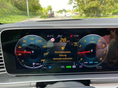

Kleines Update von mir: Bei mir ließ sich der 6. Sitz plötzlich nicht mehr umklappen. Reparatur sollte 1h dauern. Habe 1,5 stunden gewartet und danach hat man mir gesagt, dass es wohl doch einen Tag dauern wird. 😁 Herrlich. Läuft mit dem GLE. 3 Monate muss er noch halten.
Schon mal jemand gehabt? 🙂
@M c F l y schrieb am 9. Juni 2021 um 23:13:46 Uhr:
@M c F l y
... auch @Concorde1980
KBA 010791
„… Über fehlerhaft verlegte Kondenswasser-Ablaufschläuche kann es zum Feuchtigkeitseintritt in den Innenraum, zu Kriechströmen und damit erhöhter Brandgefahr kommen. Ggf. lässt sich das Fahrzeug nicht entriegeln.…“
KBA 010565
„… Aufgrund einer nicht spezifikationsgemäßen Instrumententafel kann bei einer nötigen Beifahrerairbag Auslösung eine erhöhte Verletzungsgefahr entstehen.…“
Könnte das im Zusammenhang stehen ?
Was ‚sagt die WS‘ ?
🙄 Läßt ja vertrauen aufkommen ...

Hmm... meiner ist von 11/2019, hab aber noch keinen Rückruf bekommen. Bin allerdings nächste Woche eh in der Werkstatt wegen einiger Garantiereparaturen; wird sowas auch präventiv überprüft? Auto bleibt eh über Nacht in der WS und Anfahrtszeit ist auch immer fast 1 Std. Von daher wäre es klasse, wenn sowas direkt mit überprüft werden könnte. Hat da jemand Erfahrungen? Fragen werd' ich auf jeden Fall.
Ich würde auf jeden Fall darauf hinweisen: paßt ja in den Produktionszeitraum.
010791: von 2018 bis 2020 in D: 2.109 Fz
festgestellt: 3. Mai 2021 (KBA)
010565: auch von 2018 bis 2020 in D: 81 Fz
festgestellt: 18. Februar 2021 (KBA)
@CyberMousy schrieb am 10. Juni 2021 um 15:02:31 Uhr:
@StoffelOdw schrieb am 10. Juni 2021 um 14:52:32 Uhr:
Grad mal kurz angerufen: angeblich kein Rückruf für die Fahrgestellnr. von meinem. Werd am Montag den Freundlichen trotzdem mal drauf ansprechen.
