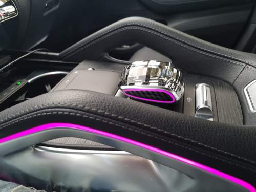

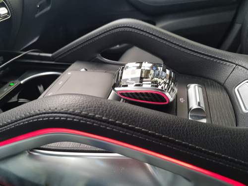

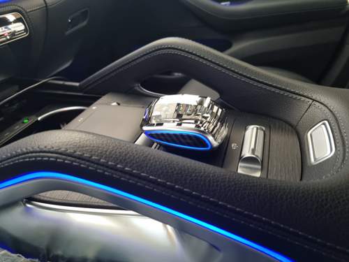

Heute bin ich dazu gekommen die original Handauflage durch eine modifizierte/ umgebaute zweifach beleuchtete Kristall Handauflage auszutauschen.
Die Kristall Handauflage wird original mit einer Batterie und einer einfachen RGB mit Taster betrieben. Habe das Innenleben durch zwei originale MB RGB über LIN umgebaut. Damit ist die Farbgenauigkeit und Synchronität zu 100% garantiert. Eine RGB übernimmt die Ambientbeleuchtung, die andere beleuchtet in weiss den Mercedes Benz Schriftzug
Im Anhang ein paar Bilder und hier ein Video, ab Minute 1:00 sieht man die Auflage auch bei Helligkeit

Ist es denn möglich, mit den elektronischen Komponenten der China-Kristall-Handauflage eine Ambientebeleuchtung in die Original-Handauflage zu integrieren?
Das China Innenleben dieser Kristalhandauflage kannst du komplett wegschmeißen. Besteht aus einer Batterie, einen Taster mit dem man 5 Farben einstellen kann und einer USB Buchse zum laden der Batterie. Diese hat keine elektrische Verbindung zum Fahrzeug.
Jetzt sind nur noch 2 original MB RGB Leds drin die mit original Stecker am LIN Bus dran hängen.
Wie und ob die original Handauflage leuchten würde habe ich nicht ausprobiert. die RGB bekommst du ohne Probleme in die originale Handauflage rein. Das Teil ist innen hohl.
