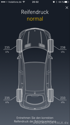

Bin heute knapp 500 km gefahren Neuss-Amsterdam und zurück, habe zu meinem Glück keine Vibrationen feststellen können ob bei über 250 oder in Nl bei 90, 100,120,130 km/h
Bei mir ist alles ok
Reifendruck bei ca 2,4
Gruß Markus
