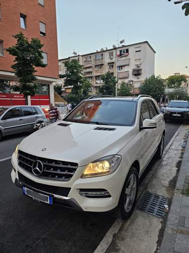

Hallo nochmal, ich habe das Auto heute gekauft, die Inspektion bestanden und ist jetzt fahrbereit. Vielen Dank für Ihre Hilfe, aber jetzt wende ich mich für weitere Informationen an Sie zurück. Nutzen Sie den ECO, wenn Sie in der Stadt unterwegs sind? Schadet es dem Anlasser, dem Motor usw.? Wie füllt man das AdBlue auf, wenn eine Benachrichtigung im Armaturenbrett ausgegeben wird oder regelmäßig, z. B. vierteljährlich oder halbjährlich? Was würden Sie mir außer den unten aufgeführten vorbeugenden Wartungsmaßnahmen empfehlen? Ich habe vor, in den nächsten Monaten Folgendes zu tun: Motoröl und Filter wechseln (Öl, Kraftstoff, Luft- und Innenraumfilter), Getriebeöl, Servolenkungsöl, Differentialöl vorne und hinten, Bremsflüssigkeit, Lichtmaschinenspannung regelmäßig wechseln (was ohne jeden Hinweis fehlgeschlagen ist). im W164, den ich besaß, aber ich konnte zum Service kommen), PCV-Ventil.

Ich habe nur noch ein paar Fragen zur Datenkarte des Autos und was die folgenden Optionen bedeuten:
- A20 Direktstart
- B03DirektstartEco-Start-Stopp-Funktion
Lassen Sie den Eco-Modus auch im Straßenverkehr eingeschaltet und kommt es auf lange Sicht zu einem vorzeitigen Verschleiß des Anlassers oder Motors?
Sollte ich sicherheitshalber Adblue hinzufügen? Es gibt keine Codes, die darauf hinweisen, dass der Wert niedrig ist.
EcoModus: ich schalte Start/Stop regelmäßig beim Losfahren ab. Sonst ist Eco ja ganz ok....
AdBlue: ich fülle nach, bevor die Meldung kommt, dass man es tun sollte (800km), weil es mitunter Probleme mit dem Löschen der Füllstandswarnung geben soll, und bei "0" das Fahrzeug nicht mehr startet.

Den Start stop Knopf hab ich aus programmieren lassen. Halte davon nicht viel . Der arme Anlasser
Danke euch allen. Ich habe heute das Motoröl und den Filter, den Luft- und den Dieselfilter bestellt und werde der Liste etwas Adblue hinzufügen.
