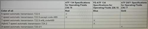

Also fange ich an, das notwendige Service-Kit zusammenzustellen. Aus meinen Recherchen geht hervor, dass die Transe die blaue Flüssigkeitsspezifikation 236.15 verwendet. Stimmt das und wie viele Liter benötige ich? Das Verteilergetriebe benötigt 0,5 Liter ATF 235.14, ist das richtig? Für die vorderen und hinteren Differenziale benötigen diese etwas mehr als 1 Liter 237,5-Spezifikationsflüssigkeit 75w85? Ist das richtig?
Ich danke Ihnen für Ihre Hilfe. Haben Sie einen guten Tag.
Niemand kennt diese Flüssigkeiten oder hat sie jemals ausgetauscht?
Falls jemand diese in Zukunft benötigt, hier die offiziellen Informationen von WIS:
- Das Verteilergetriebe verwendet 236.12 ATF-Flüssigkeit, die auf 236.14 aufgerüstet wurde
- Hinteres Differenzial verbraucht 0,95 l bis 1,2 Liter 75W-85 Spezifikation 239.71 Flüssigkeit (WIS spezifiziert andere Parameter für das Differenzial);
- Das vordere Differential verwendet 0,8 Liter 75W-85 Spezifikation 239.72;
- Bezüglich ATF 236.15 kommt da blaue Flüssigkeit rein
