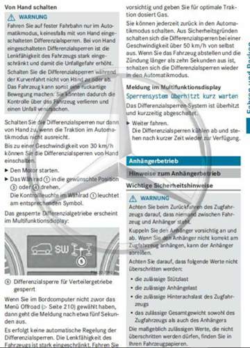

Beiliegend das, was MB in der Bedienungsanleitung zu den Sperren sagt. Nach 40JJ weiß ich auf jeden Fall, dass die Bereifung den wesentlichen Unterschied darstellt. Da ich auf dem GL auch Winterreifen fahre, die bis 240km/h zugelassen sind, fahre ich nicht auf den herbstlichen Acker nach 10 Tagen Regen, wo frisch die Rüben ausgemacht worden sind. Im Wald hatte ich noch nie Probleme und auch erst zweimal, dass die Sperren sich zugeschaltet haben. Früher bin ich aber auch überall mit meinen Mungas durchgekommen..... ;-)

@binnichtda,
vielen Dank für die Anwort und die Unterlagen!
Das hört sich doch gut an, dass man sich im Normalfall nicht um die Sperren kümmern muss.
