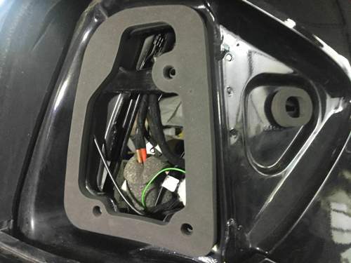

Hatte das gleiche Problem, der Mechaniker hat die Dichtungen mit dem Kleber am Rücklicht falsch angebracht und auch Silikon aufgetragen) Es kam immer noch Wasser hinein (einige Tropfen ohne das hintere SAM zu erreichen). Habe eine neue Dichtung für rechts gekauft und den Kleber ohne Silikon oder sonstiges an der Karosserie des Autos angebracht. War perfekt, auch nach einigen verrückten Regenfällen, die wir im Juni und Juli hatten.

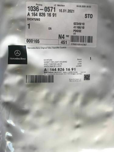

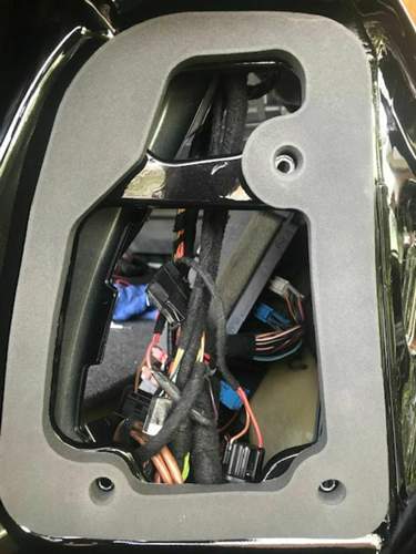

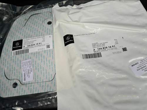

Vielen Dank für Deine Einschätzung. Ich bin dann heute zur MB-Niederlassung und habe dann den Artikel A164 826 16 91 gekauft (siehe Fotos). Und siehe da, es ist die Dichtung für das rechte Rücklicht mit der Klebefläche zur Karosse hin (siehe auch Fotos zum Vergleich mit der alten Dichtung, die ja angeblich gemäss der anderen MB-Niederlassung die Richtige sei).
Habe sie jetzt eingebaut, erstmal ohne Silikon, um zu schauen, ob es auch so dicht ist.
Rücklicht-Dichtung rechts
Falsche und richtige RL-Dichtung
Richtige RL-Dichtung nach Einbau
