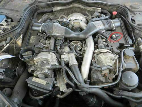

Seit dem ich das Auto gekauft habe habe ich ständig Probleme. Beim der Probefahrt zum Kauf lief das Auto nur im Notlaufbetrieb. Eine Werkstatt wechselte daraufhin den Differenzdrucksensor und lies den Dieselpartikelfilter durch selbstreinigung frei werden. Danach 3 Wochen kein Problem.... Dann lief das Auto so schlecht das ich einen Berg nicht mehr hochfahren konnte. Daraufhin habe ich einen neuen Dieselpartikelfilter einbauen lassen. Prima - er fuhr noch nie so gut. Dann zwei Wochen später wieder ein böses erwachen - doch anstatt der gewohnten Notlauf Situation macht das Auto jetzt ganz andere Symtome - es kann keine Drehzahl mehr aufgebaut werden. Anspringen ganz normal - aber sobald man Gas gibt geht die Drehzahl ganz kurz hoch und sackt dann wieder ab und das die ganze Zeit auf und ab. Hier kann man das im Youtube Video sehen https://youtu.be/9LpgEs3nrgE
Habe jetzt nochmal den Lade und Differenzdrucksensor ausgetauscht jedoch keine besserung.
Ich weiß einfach nicht mehr weiter..... Weiß jemand Rat?

Ich meine diesen Sensor:

Dieses Pumpen kommt jedenfalls nicht von selbigem Sensor. Ich habe weiter vorne meinen Verdacht geäußert, dass der Ladedrucksteller am Turbo ursächlich sein könnte, was natürlich nur ein Blick in die Glaskugel ist. Dieser Steller ist nicht leicht zugänglich und bewegt einen kleinen Hebel zwischen den beiden Schaufelradgehäusen des Turbos. Mit Hilfe eines Spiegels kann man diese Mimik sehen und feststellen ob die "pumpt". Aber Vorsicht, da ist es gut heiß.

Da ich nichts mehr hasse als ein Thema zu öffnen und dann nicht die Lösung preiszugeben nun mein hoffentlich abschliessender Bericht zu dem Thema und nochmal ein großes Dankeschön an Euch!!! für die rege Hilfestellung:
Also lösen konnte ich das Problem tatsächlich durch austausch desn Abgasduck Sensors (Tele-Nr: A 009 153 50 28 64) vorher bin ich noch einem tollem Tipp einer Werkstatt nachgekommen, die sich auf MB speziallisiert hat, meinen neuen DPF auszuräumen! Was keinerlei besserungen gebracht hat :-( Naja man lernt immer wieder dazu.....

Der Abgasdrucksensor ist der der auf dem turbo sitzt oder?
Der Abgasdrucksensor sitzt oben in der Nähe von Turbo / AGR - irgendwie solls hier auch Öl durch´s Kabel hoch ziehen und ihn dadurch zerstören, hat mir ein MB-Meister erklärt. Unserer wurde jedenfalls deshalb getauscht.
der Abgasgegendrucksensor sitzt unten über´m DPF / Auspuffrohr
Wenn du auf dem Turbo und AGR schaust sitzt es genau zwischen denn beiden kann man nicht übersehen.

Danke. Habe den heute mal ausgebaut und den kanal schön sauber gemacht und den sensor auch gereinigt. Bin mir nicht sicher ob der defekt ist. Im Fehlerspeicher ist aufjedenfall nichts hinterlegt. Sollte ich den trotzdem mal auswechseln?
Wenn der nur fehl Informationen von sich gibt wird er auch nicht im fehlerspeicher abgelegt werden nur wenn es ganz den Geist aufgegeben hat.
Ob der defekt ist weiß ich nicht bei dir aber es ist ein Versuch wert.
Ich habe mir denn auch vorhin bestellt und tausche denn vorsorglich das ist einer der wenigen Sensoren am Auto die mit extremer Hitze zu kämpfen haben.
