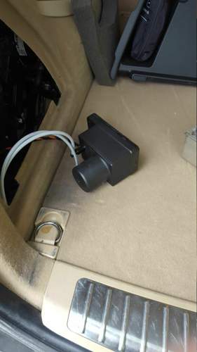

Kofferraum links die wartungsklappe öffnen die Pumpe ist eingepackt in einem grauem Schaumstoff. Habe noch eine Neue Pumpe wenn du Interesse hast pn

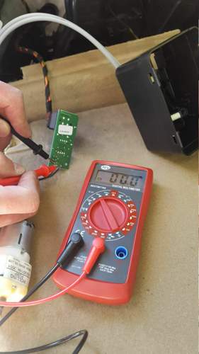

In Deinem Fall kannst Du dir das sparen. Prüfe ob von der Sicherung F60 Spannung zur Pumpe kommt. Wenn die Pumpe Spannung hat und trotzdem nicht pumpt ist sie kaputt.
Wenn keine Spannung kommt, dann ist es die Sicherung, das Kabel oder das SAM.
Laut Schaltplan hängt die Pumpe M40 an der gleichen Sicherung wie die Beleuchtung des Handschuhfachs. Funktioniert die ?

Zuerst mit einem Voltmeter die Spannung an der Pumpe messen. Wenn Spannung da ist und die Pumpe nicht läuft -> Pumpe kaputt
Keine Spannung -> Sicherung überprüfen
Wenn Sicherung ganz ist, dann bist Du beim SAM als Fehlerquelle angelangt und jetzt kann man über Auslesen nachdenken.

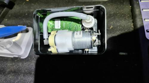

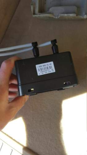

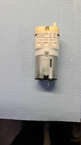

Habe heute die pumpe mal angeschaut.
Ich glaube anhand der Bilder seht ihr den Fehler.
