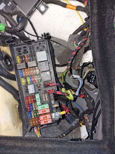

Ich habe jetzt die 35 geprüft, da ist Strom drauf. Was ist denn die 30er?
Es ist eine Westfalia verbaut worden
Es war die 35er gemeint.
Dann kommt am Verstärker kein Strom mehr an. Sag mal sind von der Werkstatt Steuergeräte für die AHK--Steckdose verbaut worden.

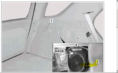

Dann must Du mal am Subwoofer messen ob da 12V anliegen.
Linke Seite - Verkleidung öffnen da sollte er beim ML sein
Hier ist der Stecker
Subwoofer
Ja, die Steckdose ist auch gemacht worden. Siehe Bilder...
20230620
20230620
20230620
Nu da die Firma aber am Sicherungskasten dran waren, kann da eine Leitung abgegangen sein. Und das ist ein elektrisches Problem.

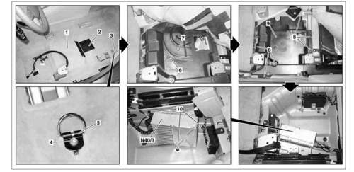

wie schon viele hier im Forum vermutet haben, wird es wahrscheinlich der Verstärker sein. Dieser sitzt glaube ich unter dem Fahrersitz. Hat einer einen Link, an dem ich mich orientieren kann für den Ausbau / Einbau?
Gruß Lenny
Moin, also eigentlich einfach:
Fahrersitz raus, Teppich weg und Fußboden öffnen.
Achtung wenn Du den Sitz ausbaust - Batterie abklemmen sonst kriegst die gelbe Airbag Leuchte.
Bilder zur Orientierung
Hk-verstaerker
