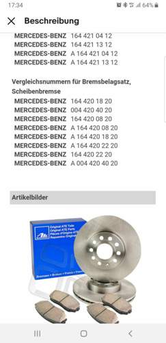

Dir als Kfz Meister ist nicht aufgefallen, dass die Bohrung zum fixieren der Bremsscheiben beim W164 wie bei fast allen Mercedes keine Senkkopf ist?
Dass die abgebildeten Scheiben einen Doppellochkreis haben, für die M-Klasse?
Das beim ML noch Hülsen sind zum Scheibe zentrieren?
Klötze beim W164 garantiert nicht passen?
Wo steht dass diese unbeschichtet sind?
Ergo falsches Bild, Muster eben.
