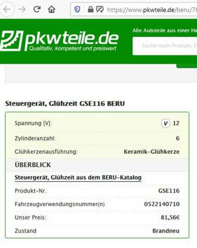

@ALaCroat, @db-fuchs, ich habe in einem anderem Forum gelesen, das GSE114 sei für Stahlkerzen und würde die 4,4V liefern und das GSE116 sei für Keramikkerzen und würde 7V Spannung produzieren. Wenn man das GSE116 für Stahlkerzen nähme, würden die ständig kaputt gehen.
Ist das nicht so?
Nein! Der 642er hat überhaupt keine Keramikkerzen! GSE116 ist das aktuellste Vorglühsteuergerät für den 642er.
Vielen Dank @ALaCroat und schau doch mal das Bild. Ist halt verwirrend
Pkwteileberu
So der richtgkeithalber und vor allem der ehrlichkeithalber muss ich einiges richtig stellen. Hab gerade mit meinem Ersatzteilhändler gesprochen und der sagte mir folgendes:
Beim 642er ist die Endnummer der Motornummer davon abhängig welches Vorglühsteuergerät reinkommt. Es ist meinerseits Quatsch dass das GSE116 das aktuellste ist.
Wie oben erwähnt ist es von der Endnummer der Motornummer abhängig ob das GSE114 oder GSE116 reinkommt.
Beim jeweiligen Vorglühsteuergerät kommen dann auch unterschiedliche Glühstifte zum Einsatz. Wenn es das GSE114 ist dann kommen die 4,4V Metallglühkerzen. Beim GSE116 kommen die 7V Keramikkerzen rein.
Welches du hier benötigst kann ich dir nicht sagen aber ich hoffe ich konnte dir ein wenig weiterhelfen.
