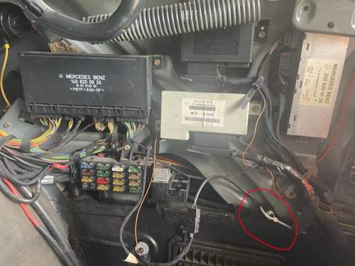

MB W140 S500L, Baujahr 1993, mit Servoschließung und Alarmanlage, Infrarotempfänger an Fahrertür und Heckwand, ZV, FB + Wegfahrsperre offensichtlich defekt. bitte um Rat
als erstes funktionierte die ZV über Fernbedienung nicht mehr, keine der Lampen an den Empfängern blinkt, Auto sprang aber noch an und fuhr, jetzt springt Auto auch nicht mehr an, beim Einsteigen zur Fahrertür fängt die Warnblinkanlage an zu blinken, beim Betätigen der Schlösser mit dem Schlüssel  keine Reaktion der ZV, Unterdruckpumpe läuft hörbar, pneumatische Geräusche im Kofferraum zeigen das Pneumatik offensichtlich funktioniert, einschalten der Zündung, alle Lampen im Kombiinstrument leuchen, Bezinpumpe und Unterdruckpumpe laufen an, beim Betätigen der Zündung keine Reaktion, Zündung aus und Schlüssel raus, die Warnblinkanlage leuchtet weiter, kann dann nur noch die Batterie abklemmen Batterien FB ok, der Sender blinkt kurz bei Betätigung er FB,

Druckschalter im Deckel der Verkleidung hinten recht ausgebaut und zusammengedrückt damit sich das Auto trotz ausgebauter Verkleidung starten läßt.

im Kofferraum rechte Seite sind über dem Sicherungsblock folgende Steuergeräte verbaut
1408200026 (komfort) 1408206626 (Alarm) 2028204126 (nochmal Alarm)

Druckschalter ausgebaut und mit Kabelbinder gedrückt... auf dem Bild im roten Kringel

ich fürchte das kann mit dem einschalten der Warnblinkanlage und dem nicht starten zusammenhängen denn als alle Verkleidungen noch drin waren und nur der Deckel mit dem inneliegenden Schalter offen war, passierte das gleiche, die Warnblinke ging an und Motor startete nicht,

OK, keine Wegfahrsperre, habs verstanden. Dann suche ich nach zwei Problemen, erstens; das die ZV mit Schlüssel und mit Infrarot FB nicht funktioniert und zweitens; das die Alarmanlage (Warnblinker) angehen sobald ich eine Tür öffne und das Starten des Motor nicht möglich ist. Können diese beiden Probleme die gleiche Ursache haben?

das wird über die EDW gesteuert. Die EDW klemmt man am besten ab. Habe auch einen 1993er und hatte immer Einträge im Fehlerspeicher dadurch. Erst mit viel Aufwand konnte ich die EDW (bei mir mit Innenraumabsicherung wieder in Betrieb nehmen. Am einfachsten ist es dazu die Sicherung zu ziehen.

Wie klemme ich die EDW ab so das alle anderen Funktionen nicht beeinträchtigt werden? Wenn ich Sicherung im Kofferraum entferne geht zwar die Warnblinke aus aber starten will er auch nicht.

Normalerweise, wenn man nur das Modul 140 820 66 26 abklemmt sollte der Motor trotzdem starten. Das ist meine Erfahrung. Das zweite Modul, 202 820 41 26 ist nur für die Innenraumüberwachung und ist nicht wichtig.

Zuerst würde ich, wie von 111erBernd schon empfohlen, das EDW Steuergerät stilllegen durch ausstecken der Steckverbindung oder ziehen der Sicherung. Dann sollte das Blinken aufhören und der Motor sollte starten, falls nicht versuche das was Du im Forum gelesen hast
