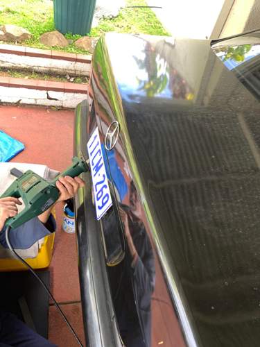

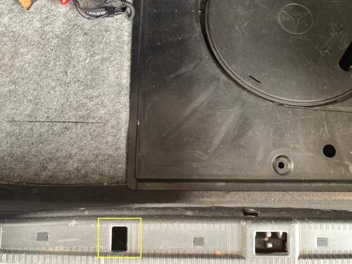

ah, noch was, beim zerlegen des Kofferraums habe ich festgestellt das die Zusatzverriegelung des Heckdeckel hakelt, der Deckel ging manchmal einfach nicht auf, daraufhin habe ich den Haken an der Heckklappe abgeschraubt

Die Heckdeckelzusatzsicherung stillzulegen ist eine weise Entscheidung, wenn die mal nicht mehr entriegelt weil die Koppelstange abgefallen ist hast Du Probleme (siehe Anhang).
