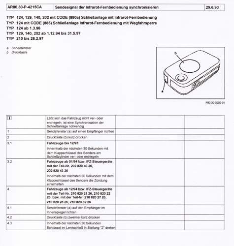

Im Anhang ist die Schlüssel Anlernprozedur. Hoffe daß die IR Anlage reagiert nach dem Anlernen ?

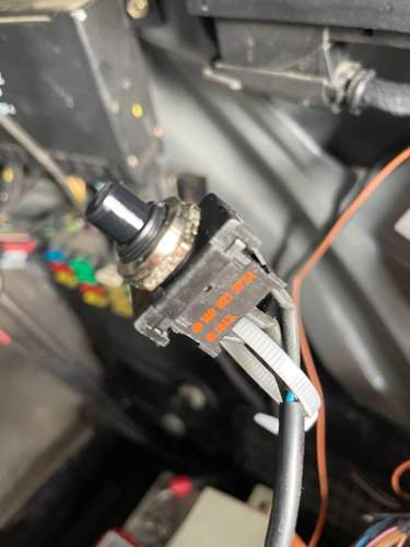

der kleine Tastschalter welcher sich in der Kofferraumverkleidung recht unter der Klappe befindet hatte ich mit einem Kabelbinder gedrückt gehalten, ich denke weil das der der Zustand im normalen Betrieb ist, also wenn die Klappe geschlossen wird, ist dieser Taster gedrückt.
diese Blockierung habe ich gelöst und sofort funktionierte die IR FB und die ZV wieder ganz normal.
Alarmanlage angesteckt, Kabel PIN5 wieder verbunden, Auto springt an,
wenn ich Stecker von Alarmanlage abziehe springt Auto nicht an (Warnblinkanlage bleibt aus)

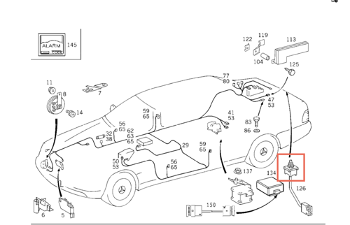

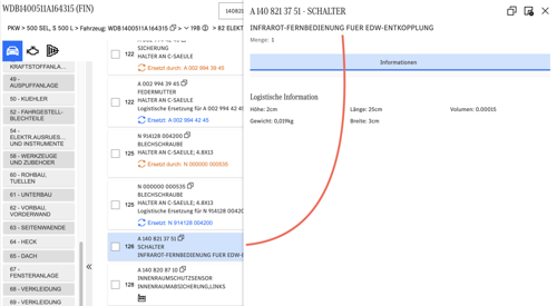

welche Funktion hat denn dieser Taster? anbei Bild
IR FB funktioniert ohne sychronisieren, allerdings blinken die rote LED beim schliessen und die grüne LED beim öffnen jeweils acht mal, das war aber vorher schon.
auf jeden fall freue ich mich das die wichtigen Sachen wieder funktionieren und bedanke mich sehr für eure Hilfe!
Schalter
Ich fürchte das war meine eigene Blödheit. Jetzt beim zusammenbauen habe ich gesehen das der Schalter im Normalbetrieb nicht gedrückt ist. Er ist nur unter dem Deckel der Verkleidung. Mein zusammendrücken des Schalters hat offensichtlich die ZV blockiert und die Probleme verursacht. Sorry, Aber ich habe viel gelernt :). Wozu ist dieser Drücker?
Im Anhang siehst Du welche Funktion der Schalter hat.
Screen-shot-2025-07-04-at-05-34
Screen-shot-2025-07-04-at-05-33
OMG, na dann ist aller klar, hab das Ding also selber ausser Betrieb gesetzt. Danke für die Unterstützung. :)
