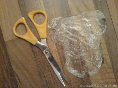

Hallo Schrauberkollegen,
ich möchte in der nächsten Zeit vom ZSG mal die Wärmeleitpaste (heut bei Conrad erstanden) erneuern und habe ansich nur eine Frage:
Kann man anstatt der Wärmeleitfolie (hatten se bei Conrad im Laden nich🙄) auch Alufolie benutzen? Das habe ich in einem Post hier auf MT gelesen, nachdem ich die Suchfunktion bemüht hatte.
Ich weiß, die Wärmeleitfolie kann man auf www.conrad.de bestellen, oder aber im PC Zubehör erwerben, wenn es aber Alufolie genauso - natürlich ohne Abstiche in der Funktion tut - warum dann nicht.
Danke und Gruß
Der Doc

Warum wird diese Folie verwendet?
Um den Lack vor Korrossion zu schützen!
Denn eigentlich verschlechtert sie nur zusätzlich die Wärmeleitung.
Also weglassen!!!
Vorher an einer Stelle an der es keine Rolle spielt testen ob die neue
Paste den Lack auf/anlöst.
Wenn nicht:
Diese OHNE Folie verwenden.
toller Tip! Wärmeleitpaste kann durchaus aushärten und die Bauteile verkleben. Man macht die Folie dazwischen, dass das ZSG nicht mit dem Kotflügel verklebt und dass die Paste nicht alles verschmiert.
Bestell dir die Folie bei Conrad und gut ist. Alufolie geht sicher auch, reißt aber schnell ein.
Jo!!!, ist dann irgendwann so verklebt das man bei einer Erneuerung des ZSG gleich den Innnenkotflügel miterneuern muß.
Weil man die beiden Teile nicht mehr auseinander bekommt.

Hi Dennis,
wenn du das ZSG ausbaust wirst du Gott dafür danken dass die Folie drunter ist und du den Kotflügel nicht von der Leitpaste entfernen musst. Mit Blick auf die Zukunft würde ich ohne Frage wieder diese drunter machen!!
Deine Frage rührt doch eh nur daher weil du vergessen hast, die bei Conrad gleich mitzubestellen -GIB´S ZU😉.
Von der Alufolie rat ich dir auch ab. Ich kann zwar keine stichhaltigen Beweise vorbringen, aber ich weiß dass Alu mit der zeit ziemlich korrodiert. Alu auf Stahl ist auch nich so prickelnd, und das noch in Verbindung mit der Leitpaste wird sicher nich so der Renner.
Auch sollte man sich immer die Frage stellen - warum ham die Daimler-Jungs das gemacht? evtl. aus den o.a. Gründen?
Mein klarer Rat: nicht ohne die Folie.

hatte ich nicht schon einmal Bilder angehängt 🙄
übrigens, ich persönlich nehme normale 0815 Paste 😰
und die Folie, weil es so ein "schmierkram" ist
egal, hier kommen meine Top 5...
...sind zwar nicht so schön wie die auf den "gelben Seiten" bin aber ja,
wie bereits oben erwähnt, auch kein Profi 😉
