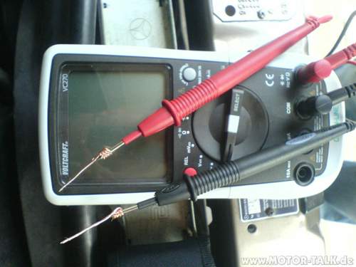

Du kannst die Messung noch verfeinern:
Nimm zwei Kabel und drösel sie an die Pins des LLR.
Dann zusätzlich den Stecker drauf.
Beide Enden der Kabel mit dem Voltmeter verbinden und die Spannung bei verschiedenen Lastzuständen
messen. Es ist möglich das zur Regelung der LRR eingebunden sein muß.

Praktisch, dass ich da meine selbstgebastelte "Diodenverlängerung" noch habe (siehe Bild 1 im Anhang)😎 Wofür sowas alles gut sein kann...

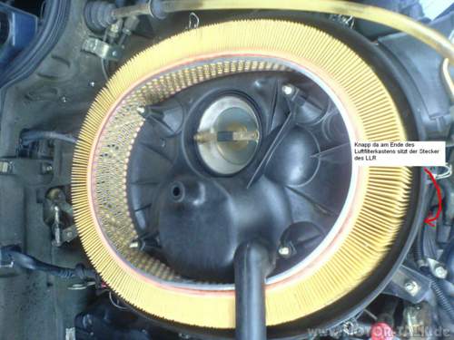

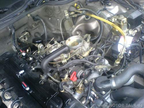

Habe heute übrigens nochmal geschaut: Der Luftfilter muss nicht "zwingend" runter um den Stecker abzuziehen. Dieser ist erreichbar, sitzt er doch knapp hinter dem Ende des Kastens (siehe Bild 2+3 im Anhang). Ist ein bisschen Gefummel - klappt aber. Natürlich nur, wenn der Motor kalt ist😉 Oder man hat ein gutes Hilfsmittel...
...andererseits ist der Luftfilterkasten nach 3 mal Schrauben lösen plus Trennen vom schwarzen Ansaugrohr fluchs runter.

Diodenverlaengerung
Stecker-vom-llr-versteckt-sich-dort
Geschafft
Dann hatte ich ihn beim letzten Mal ja richtig erspät.
Ganz in der Nähe vom Ölmessstab unter dem Luftfiltergehäuse.
