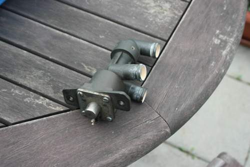

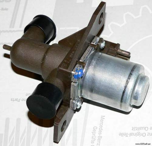

Temperatur : es kann die Membrane des Monoventils sein. Oben die vier Schrauben lösen und ausbauen. Die Gummimembrane über dem Magnetventil reisst gerne. Einzeln nicht bekommen. Ein privater Anbieter bietet guten Ersatz.
