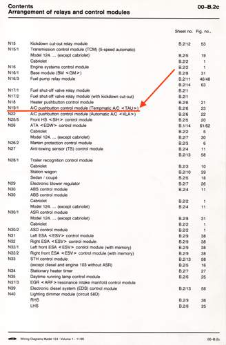

Ein Steuergerät N19/9 gibt es nicht im W124er, siehe Liste im Anhang. Wenn es um das Bediengerät geht ist es N19/1 da der TE Klima hat - nicht Klimaautomatic.
Klimaautomatic wäre N22.

ECU Liste

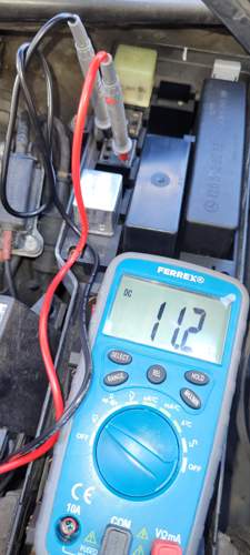

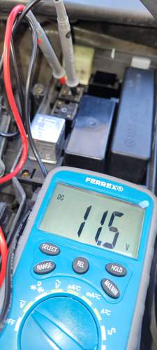

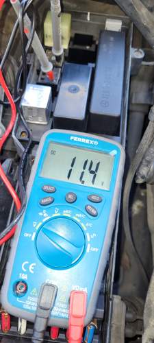

die Klimastory geht weiter. Habe nochmal durchgemessen mit Zündung an.
Plus 4 verschiedene Relais alle Schalten gleich aber die Lüfter laufen nicht an. Nur das Klackern. .
Hier nochmal ein Video bei geöffneten Relai Sensor im Block für Stufe 2 gebrückt.

Wenn ich bei Block B oben rechts mit Block C unten rechts überbücke bei Zündung an laufen die Lüfter auf Stufe 1.
Oder bei Block B unten rechts mit Block C unten rechts überbrücke bei Züdung an laufen die Lüfter auf Stufe 2.
