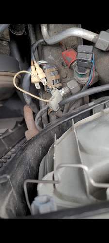

Hier ein Bild überbrückt.
Screenshot-20250723-200143-gallery
Das gleiche bei dem anderen Schalter (Blaue Kabel)
Dumme Frage das Relais ist neu? Und auch die Sicherung 7 ?
Was ich nicht ganz verstehe, warum will man die Druckschalter tauschen, wenn die das Relais betätigen? Da muss der Fehler doch woanders liegen.
@db-alt schrieb am 23. Juli 2025 um 21:01:33 Uhr:
Ja beim anderen Schalter habe ich das auch gemacht gleiche Aktion.

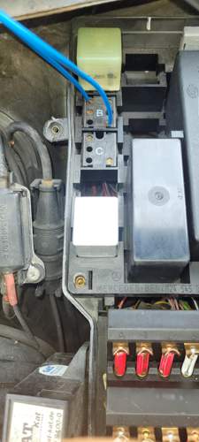

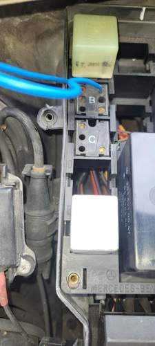

Ich werde heute nochmal bei Buchse B oben links mit oben rechte und unten rechts überbrücken.
Dann habe ich für heute nachmittag einen Klimaservice gebucht lass die auffüllen.
Das kann ja nicht schaden.
Mfg
habe eben nochmal Sicherung 7 neu gemacht und im block b
Oben links mit oben rechts und unten rechts gebrückt da tut sich nichts.
Mfg
Hier nochmal ,
mit Bildern.
Mfg
20250724
20250724
Der Pin 6 (Steht unten auf dem Relais !?) ist Eingang 1+5 Ausgang.
Liegt denn da jetzt keine Spannung mehr und vorgestern wars noch IO ?
