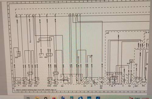

ich habe bei meinem Fahrzeug 400E M119 Motor folgendes Problem.
Der Klimadoppellüfter läuft nicht.

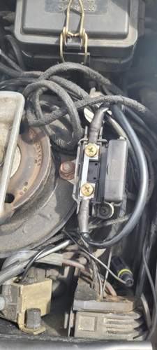

Es war das Kabel zum Vorwiderstand abgeraucht , dieses habe ich wieder hergestellt und auch durchgemessen. Hat alles durchgepipst mit dem Multimeter. Am Vorwiederstand kommt kein Strom an.
Habe bei eingeschalteter Zündung und auch Klima an den den Druckschalter für Zusatzlüfter überbrückt da hat man ein klacken vom Relai gehört. Die Doppellüfter sind nicht angelaufen.
Dann habe ich auch direkt auf die Lüfter mit einer 2 ten Batterie strom drauf gegeben die Lüfter liefen immer noch nicht.
Erst als ich den Temperatursensor Blau im Motor den Stecker versucht habe abzuziehen sind die Doppellüfter angelaufen aber nicht auf volle Power.
Woran kann der Fehler liegen, dass kein Strom Vorwiederstand ankommt. Die Klimaanlage funktioniert nur die Doppellüfter laufen nicht an.
Hat einer eine Artikel Nr. vom Sensor Blau.

Kabel abgebrand am Vorwiederstand
Neue Verbindung hergestellt

Spannung liegt an aber beim überbrücken läuft nichts.
Nur wenn ich oben rechts block b mit unten rechts block c dann laufen die.
Block b unten rechts mit block c unten rechts läuft auch.
Vielleicht sind die Schaltpläne verkehrtrum.

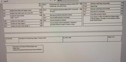

hier ist die Aufstellung 87a mit 15x verbinden.

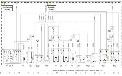

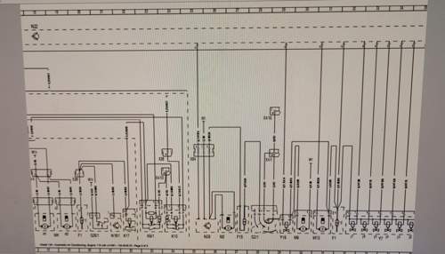

ich habe jetzt nochmal paar Schaltpläne gefunden. Bei den Amis.
Jetzt kann man nochmal durchmessen.
Beim Amy war das Kabel Lila/Schwarz durchgebrand.

-500eboard-aux-fan-schematic-m119
@E280 5-Gang schrieb am 25. Juli 2025 um 12:54:31 Uhr:
mfg
Na dann hast Du das Problem so gut wie gelöst ?
Hier sind noch paar Schaltpläne vom Amy falls die jemand braucht.
Ich geh gleich ans Fahrzeug zum durchmessen.
Mfg

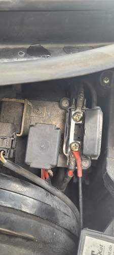

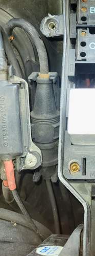

neues von der Front. Klimalüfter läuft.
Es war die Blechstreifensicherung neben dem Relaikasten beim Bremskraftverstärker.

die Sicherung hat 1 Euro gekostet.
