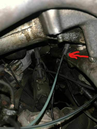

Hallo!
Kann es daran liegen, das auf Bild Nr.1 ein Unterdruckschlauch fehlt, oder täusche ich mich?
Hallo, wo kannst du das sehen?
Vllt kannst du es auf dem Bild markieren und reinschicken?
Da fehlt doch was oder?
Inkedunterdruck-li
http://forum.mb124.de/read.php?1,724526,724569
So sollte das sein die Leitung (Dick-Schwarz) kommt von der Regeration.
