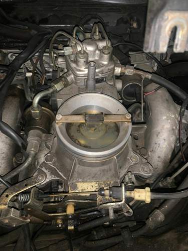

Hallo liebe Autofreunde, seit geraumer Zeit ist meine Leerlaufdrehzahl insbesondere im warmen +80 Grad immer zu hoch. Wenigstens 1100 manchmal schiesst der Leerlauf, wenn ich an der Ampel stehe und von D auf N schalte von 900 auf 1500-1600 und bleibt dann da, gebe ich Gas, so lösst sich etwas und er fällt auf 1100-1200 wieder ab oder bleibt bei 1800-1900.
Ganz eigenartig.
Habe schon gelesen Leerlaufsteller oder Gaszug hängt.
Habe mit WD40 am Gasgestänge schon 2 mal rumgesprüht.
Geht jetzt geschmeidiger, dennoch bleibt die Problematik.
Zündanlage ist komplett neu, WaPu neu, Riemenspanner neu.
Vielen Dank schonmal 😎

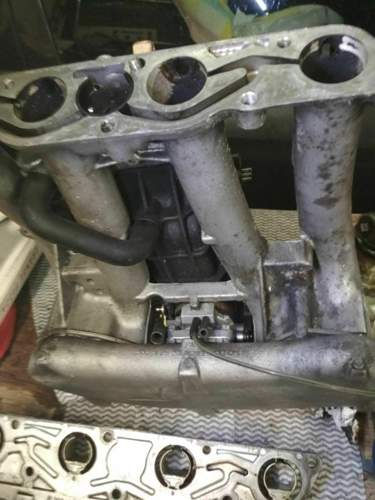

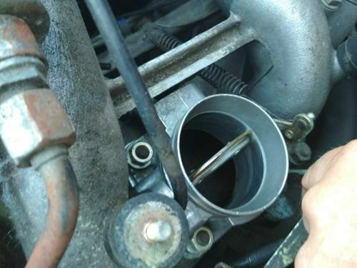

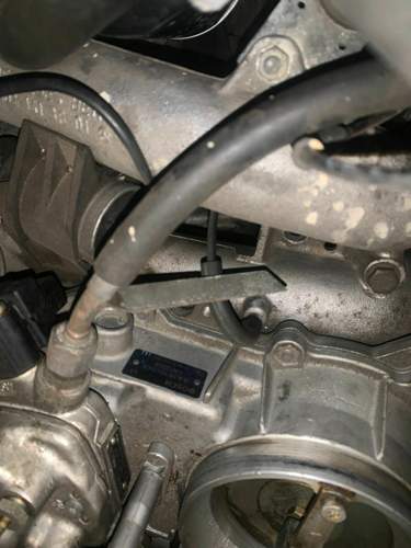

Falls die Drehzahl aber immer in anderen Bereichen landet und sehr hoch geht, kann auch die Feder der Drosselklappenwelle unter der Ansaugbrücke ausgehängt oder defekt sein.
Luftfilter ab nehmen und von vorne unter die Ansaugbrücke leuchten. Da kann man die Feder, wenn noch korrekt sitzend, sehen.

Der Luftfilterkasten muss komplett raus ....dauert 45 Sekunden (-:......3 Schrauben Sw10 und ein Schlauch abrupfen, den Tempfühler direkt neben dem Schlauch um 90 Grad drehen und rausziehen....dann den Luftkasten abnehmen.
Dann siehst du oben die Stauscheibe des Lmm mit Mengenteiler......genau unter der runden Stauscheibe sitzt unter diesem "Aggregat (-: " die Drosselklappe.
Dazu dann das Bild mit der eingehängten Feder. Wenn du nach Abnehmen des LuFis von vorne genau mit einer Lampe da unter die Ansaugbrücke leuchtest, siehst du die Feder.....oder eben nicht, wenn sie defekt/ausgehängt ist

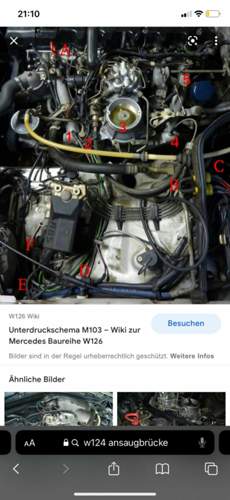

Übrigens....dein "geklauted" Bild zeigt nen Sechsender m103....bei dir sieht das etwas anders aus. Genauer so halt:

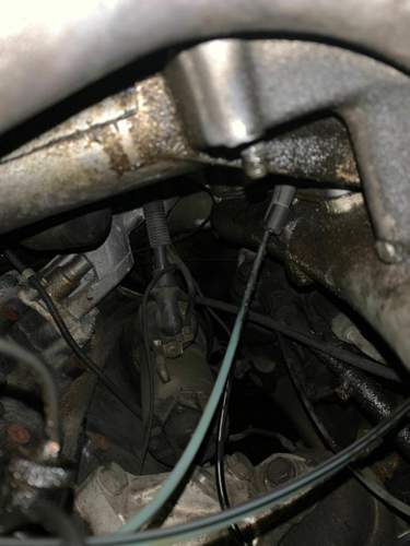

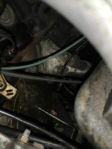

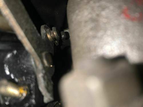

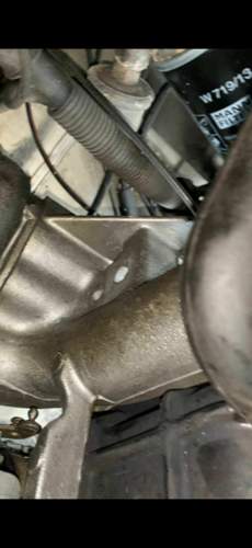

Ich finde diese Feder nicht, geschweige denn die drosselklappe.
Muss da die Feder drauf sein?
@Altekistebenz im Falle dass dort unter der Stauklappe an der Drosselklappe eine Feder hin soll.
Bekommt man die da irgendwie wieder hin, ohne Stauklappe etc. aufzunehmen?
Jepp. Bei dir fehlt die Feder. Die muss wieder dran und das geht, bei abgebautem Luftfilterkasten. Zuerst an der Drosselklappe einhängen und dann vor das Auto stellen und eben wie zuvor beschrieben unter die Ansaugbrücke mit Lampe leuchten und dann an die Halterung der Ansaugbrücke hängen. Nimm das Bild mit dazu, dann findest du es.

Oops, sehe eben, bei dir scheint eine Rückhol-Feder zu fehlen. Na denn. Einhängen, und Gute Fahrt!
