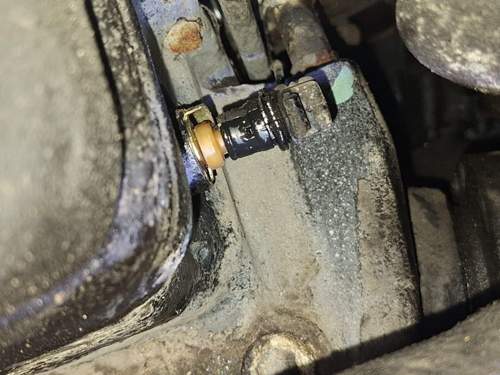

Kann mir bitte jemand von Euch sagen wie das Teil auf dem Foto heißt, das den Ölverlust verursacht?
Vielen Dank

Ich kann es leider nicht sagen, das Foto hat ein Freund gemacht als er das Auto auf der Hebebühne hatte.
Zuerst habe ich auf einen Ölniveau Sensor getippt, bin mir aber nicht sicher.

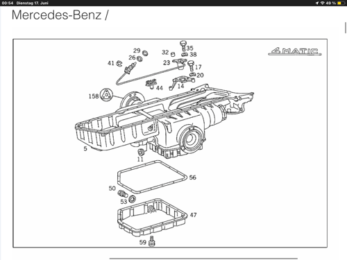

Okay nach kurzer internetrecherche gehe ich jetzt davon aus dass du einen 300E/260E Allrad / 4Matic hast. Bei diesem ist das Vordere Diff in die Ölwanne des Motors integriert. Man sieht den eingekreisten Bereich aus einem anderen Winkel.
Der undichte Sensor geht wie man sieht in die Motorölwanne und ist dementsprechend der Ölstandssensor. Sieht allerdings so aus als wäre das beim Allrad kein einfacher sensor. Geht noch ein Kabel rein wo dann der eigentliche sensor dran hängt.

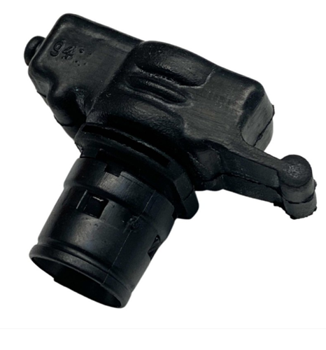

Schweirig zu finden. Könnte es der Öldruckschalter sein der bei unter 5Bar Allrad deaktiviert? Sieht so aus oder? Leider noch keine Teilenummer für dein Fahrzeug passend gefunden. Da gehört sehr wahrscheinlich ein Kupferdrichtring drunter. Ist es denn ein 24iger Schlüssel der passt?
Es dürfte A0035454114 sein. Allerdings sehe ich da keinen Dichtring und bisher keine bestätigung das es für dein Modell passt.
Dieser Druckschalter wäre sogar für entspannte 220€ bei Mercedes lieferbar. Du könntest mal anrufen und Fragen ob der bei deiner Teilenummer passt. Oder kann das hier jemand nachgucken manche haben ja Zugang. Dann sieht man bestimmt auch ob die Einbauposition passt und welche Teilenummer der (eventuelle) Dichtring hat.

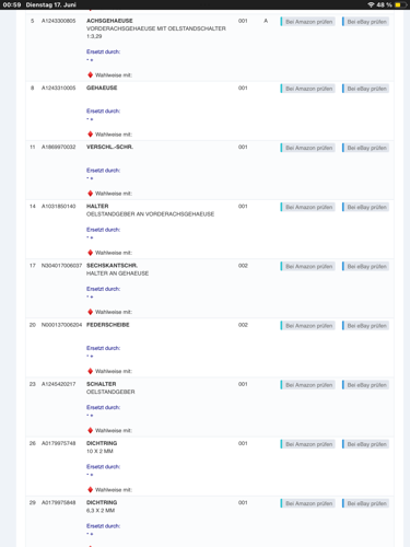

Ah ich sehe gerade dein Sensor ist einpolig. Dann passt das nicht ganz und auf der innenseite geht eine Leitung ab richtig? Kannst du bessere Bilder machen? Eventuell doch nur ein Ölstandssensor.
Die ateilenummer von Mercedes kann trotzdem richtig sein ich finde kein Bild dazu.
Ja ist unter deiner FIN gelistet. Leider ist keine Zeichnung über den Einbauort dabei. Aber das müsste das sein. Leider kein günstigen Nachbau gefunden aber vielleicht passt ja von einem Mercedesnachfolgemodell was.
